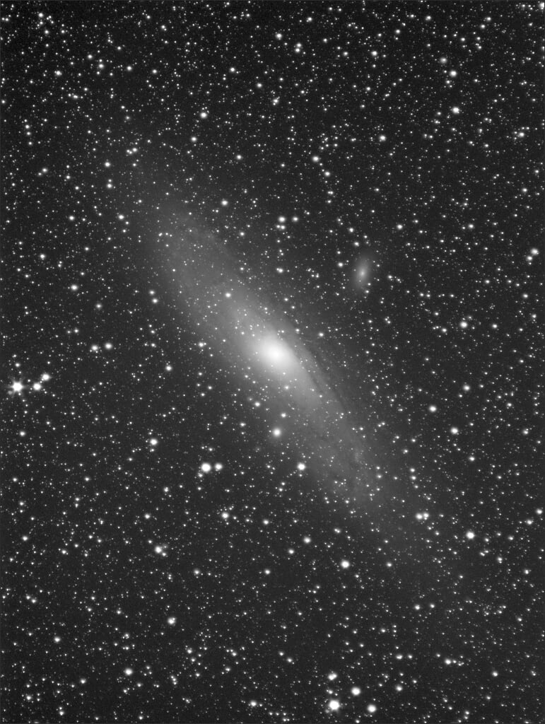

la guide des lieux a vite trouvé ce qu'il me fallait: un Pentacon 135 ouvert à 2.8 filetage 42: un piège à photons!
30*3mn avec l'Atik aux fesses:
m31_objo135.jpg?psid=1&ck=0&ex=720
je l'ai fermé à 4 mais je suis sur qu'à 2.8 ça passait
j'ai pris un Jena 50/1.8 mais je l'essaierai plus tard
60 euros les deux "et puis si cela ne va pas, ramenez les, je vous les changerai :)"
ouvert a 2.8 ct peu etre un chouilla trop ouvert car les grosses etoiles bavent un peu . ouvrir a 4.8 suffirait a imager la belle avec des étoiles plus petites.
en tout cas avec un capteur suffisamment grand ça le fait.

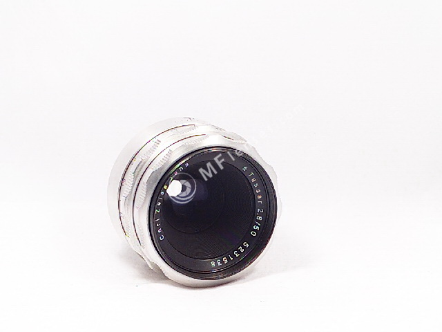

Il y a plusieurs versions de ton Pentacon: le meilleur était le Pentacon 132/2.8 Electric (reconnaissable à l'échelle des diaphs sur fond argenté).
Il est surnommé "Bokeh monster". Pour ceux qui ne connaissent pas, le bokeh est le flou d'avant/arrière-plan.
78713d1292939983-sale-sold-pentacon-135mm-f2-8-m42-thread-mount-worldwide-pent-135-top.jpg
Celui-là n'est vraiment pas en bon état, le pauvre :(

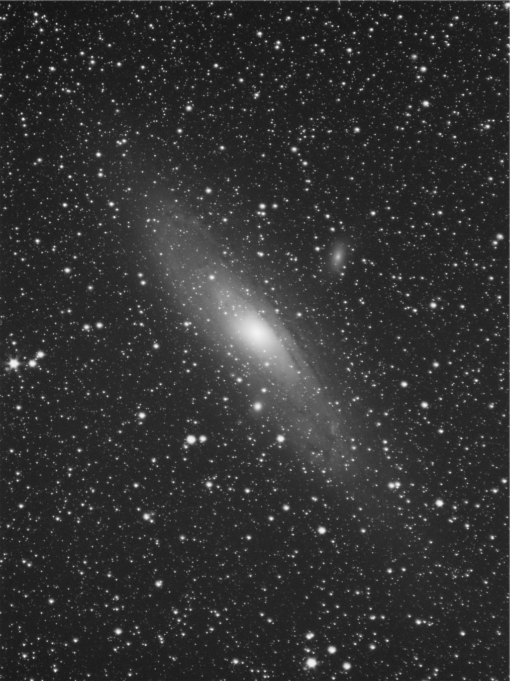

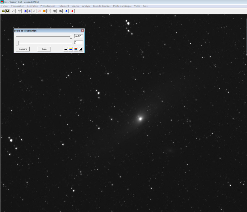

une brute d'à peine 2 mn:
brute_135.jpg?psid=1
une compil + soft

Les impressions sur la brute de 2 minutes sont très bonnes ??? je n'ai pas la même évaluation d'une bonne image brute... ou alors tes yeux ont des lentilles décorrectrices...:p
Le flou général, la diffusion ainsi que des étoiles rondes seulement dans le haut à droite de l'image ne sont pas pour moi des critères suffisants... désolé.
Tu devras travailler sur l'alignement du capteur et sur le suivi pour pouvoir profiter de cet objectif.
