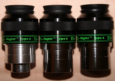

J'ai aussi fait la collection complète avant de devoir devenir plus raisonnable : il me reste encore le 17mm et il est presque indéboulonable dans ma caisse d'oculaire.
voici la Type 4 familly au complet !
:wub:
Titix
Oups vi Type5.
C'est, il me semble, en lisant ton test sur ces oculaires que j'ai acheté le 12T4. Ayant eu en parallèle le 12T4 et le 13T6, j'ai pu les tester sur le même matériel. le 13T6 a été mis en vente en quelques minutes.
:wub:
Titix

Le seul défaut des type4 est leur poids. le 12 pèse presque 3 fois le 13T6! Et le 22 est à 800g!
Ah si, les type4 ne sont pas parfocaux, mais alors pas du tout! :lol:
