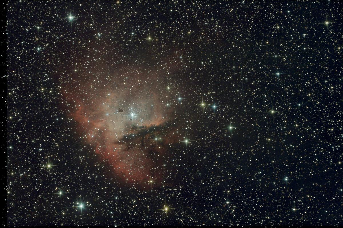

Des problémes de traitement car je la croyais plus lumineuse, ou les étoiles de la voie lactée moins envahissantes, au choix.
le 24 Novembre 2011 alt: 1400m, prés du col du Barioz (Isére)
EOS 1000D refiltré Astrodon
EQ-6 + Newton 200/1000 avec MPCC Baader (reduct. coma)
Autoguidage: PL1-M sur short tube 80/400 – PHD Guiding
RAW - ISO* 800 - MAP*: par «*live view*» + Fwhm
2h 48 mn de pose totale 28 x 6 mn
6 flat 13 offset 13 dark
IRIS Sigma clipping + Photoshop (niveaux et courbes)

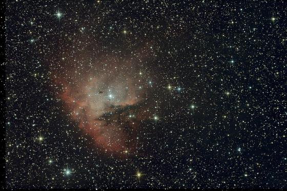

Voila la presque full 1200 x 800
J'ai voulu faire un traitement de renforcement de la nébuleuse en isolant les étoiles (méthode N Outters filtre/bruit/antipoussiéres) mais c'est pas gagné on dirait :confused:
trés jolie ce pacman, tu devrait juste cropé les bord car tu as eu un peu de bougé sur l'empilement, sinon elle est bien dosé, bien mieux que mon horreur de pacman :)
Elle est regardable de loin, mais les étoiles sur fond de nébuleuse font les yeux de merlan du fait des calques mal manipulés (oui j'ai du rater une ligne du tuto)
Cela les rend plus contrastées mais c'est pas naturel et pas trés joli .
J'ai du mal à passer trop de temps sur les traitements; il y a tellement de paramétres pouvant varier que les combinaisons sont infinies - Je vais essayer de faire mieux pour la prochaine

Merci Philastro, mais je en sais pas trop comment arranger cette affaire d'yeux de merlan; je vais demander à mon poissonnier :D !

pas si facile que ça cette nébuleuse !
les étoiles en yeux de merlan c'est le signe d'un traitement trop fort au niveau des curseurs de ddp et autre réhaussement de couleurs ...
