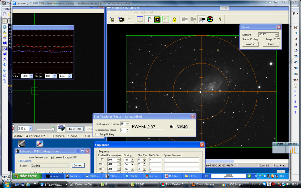

Salut Lucien
non, pour le PC du salon, tu peux garder le Wifi, normalement ta box va faire office de routeur et tu auras accès aux PC et au net
tu reconnais ta victime des derniers jours?
cpl_lucien.jpg?psid=1
c'est ça le remote! bon en même temps cela ne chasse pas le brouillard :(
Tutu56, tu vas te régaler :)
Une interface qui m'est familière en effet !!!Artémis capture et remote PC.
Concernant remote j'ai pris le premier qui me tombait sous la main.Y a plein de freeware équivalent mais celui là permet indifféremment de se connecter via le net ou un réseau local.
Ouep t'as raison mon gégé !!Ca ne chasse pas les nuages !!!!

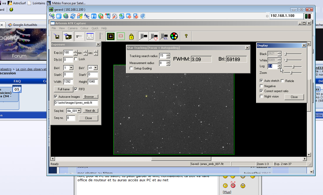

Salut Lucien
Merci Gerard , tu connais ma config , donc deux suffisent , deux victimes ce soir une commencée avant hier ngc 1333 achevée ce soir ,et ngc 2403 en cours , voici le remote de ce soir , qu'il est lent ,*pardon Mat
