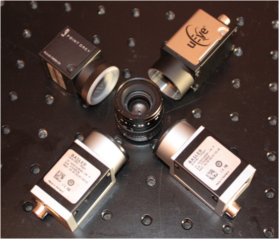

Un petit teasing : les premières mesures seront dévoilées lors du stage AIP de Buthier, puis dans un article dans astrosurf mag :
ICX618 (Basler 640)
ICX445 (Basler 1300)
IMX035 (PNG Flea3 monochrome)
EV76C560 "Saphire" (IDS uEye 5240)
Manque encore la Basler CMOSIS 4000 qui est un sérieux prétendant.
Frédéric.
