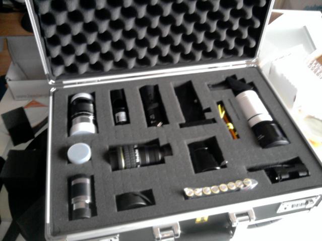

Je verrai bien au moment d'une sortie, c'est bon je suis prêt et je pense avoir tout ce qu'il faut ^^
* Chercher coudé 8x50mm
* Chercheur point rouge Quickfinfer
* Boussole
* Adaptateur et piles pour le ventilateur du Dob
* Extension
* Lampe rouge/blanche led modulable
* Collimateur laser
* Oculaire Superview 30mm 70°
* Oculaire Plossl 15mm 52° ( à changer plus tard :) )
* Oculaire Baader 8mm 68°
* Oculaire Antares 4.3mm 70°
* Boussole
* Extension
* Collimateur laser
