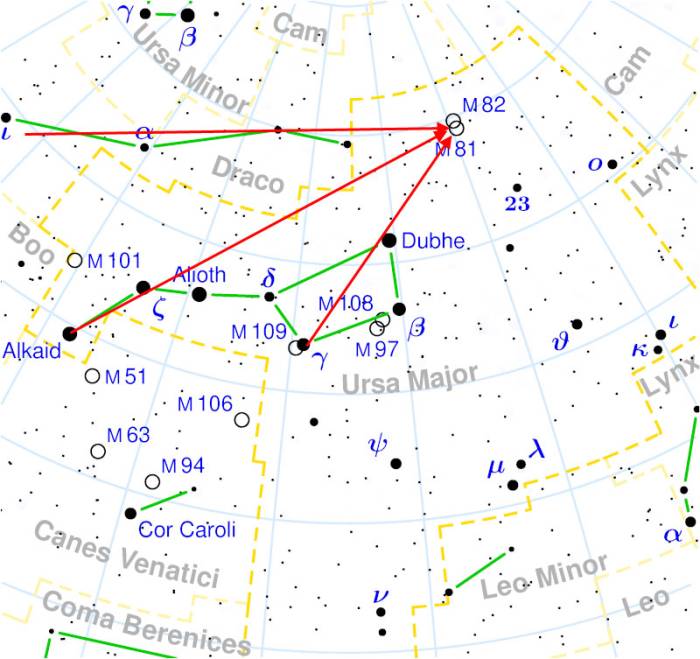

Etoile repère:
Non, tu ne prends pas toujours la même et surtout pas avec une EQ1 ou EQ2.
Un exemple:
Pour M82 et M81 tu prendras plutôt Dubhe
Pour M51, M63, M106 tu prendras plutôt Alkaid plus proche.
Tu as un très bon tutoriel fait par Newton à propos d'une utilisation simplifiée des coordonnées
http://www.webastro.net/index.php?wapedia=articles&article=169
Pour un Messier proche d'Orion tu prendras une étoile repère dans Orion.
Bref, tu ne traverses pas tout le ciel mais tu restes dans le voisinage proche.
Avant d'utiliser les coordonnées tu utiliseras plutôt le champ offert par ton chercheur ou ton oculaire qui grossit le moins.
Par exemple pour M108 c'est tout de même beaucoup plus simple de tourner autour de l'étoile la plus proche au chercheur voir au 25mm.

Merci pour les réponses, et Leimury, spécial merci pour tes explications à chaque fois bien détaillées, c'est un plaisir !
Au fait Leimury sais tu me dire de quel site ou quel programme provient l'image que tu as insérée dans ton dernier message ? J'aimerais me trouver ce genre d'image précise pour les constellations visibles dans notre hémisphère. Merci :-)
J'ai trouvé cette image en tapant Messier M81 sous google.
