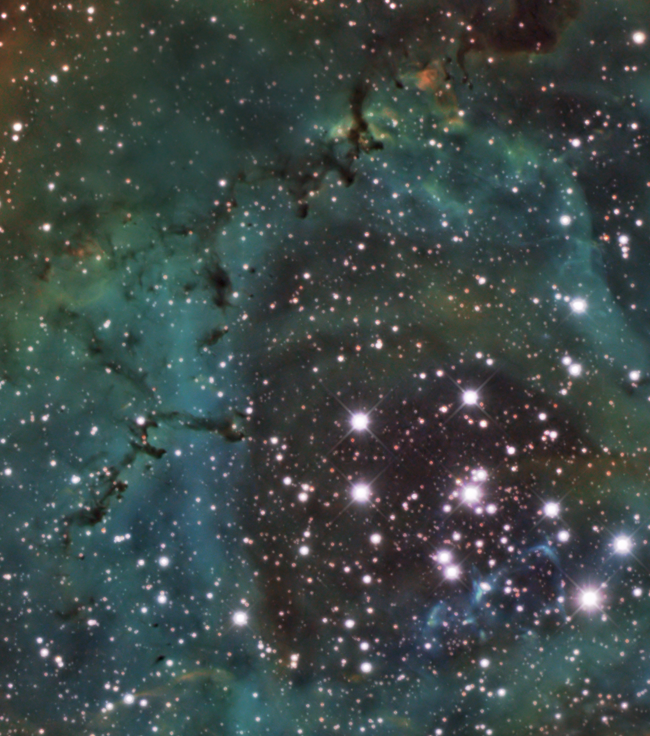

Le premier traitement à été réalisé avec les couches SII - Halpha - OIII
Un zoom sur la partie centrale de la nébuleuse

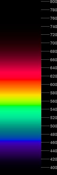

La technique consiste à obtenir les couleurs les plus réalistes possible en employant 7 filtres ( LRGB-SII-Halpha-OIII), de calibrer les couleurs de chacun à l'aide d'une mire et de leur réponse spectrale avec photoshop.

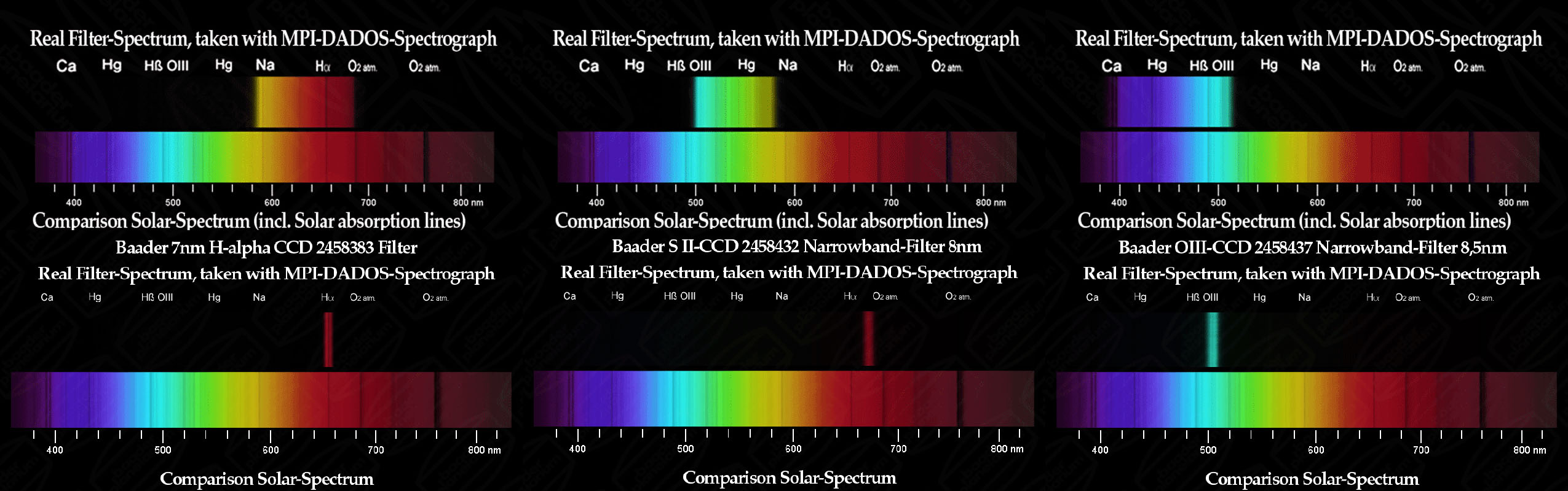

Voici donc les courbes de transmissions de l'ensemble de mes Filtres CCD Baader

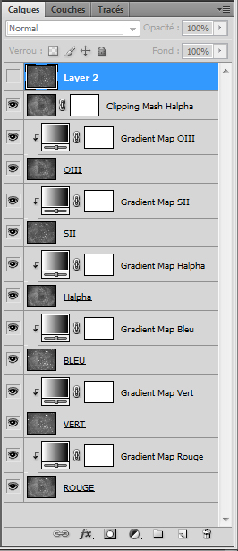

Il suffit ensuite de monter toutes les images en calques puis de leur appliquer un coefficient (température,saturation et Luminosité) de couleurs propres en fonction de la transmission des filtres utilisés et d'une mire en fonction de votre écran.
Voir cette page pour les explications de la calibration : http://mintaka.sdsu.edu/GF/explain/optics/rendering.html
Voilà ce que donne l'aspect des calques sous photoshop
La technique est fastidieuse et longue à appliquer, environ 3H de traitement mais semble promettre de nouvelle perspective en traitement d'image ....

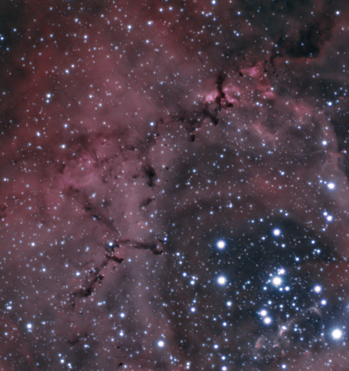

Un nouveau petit crop

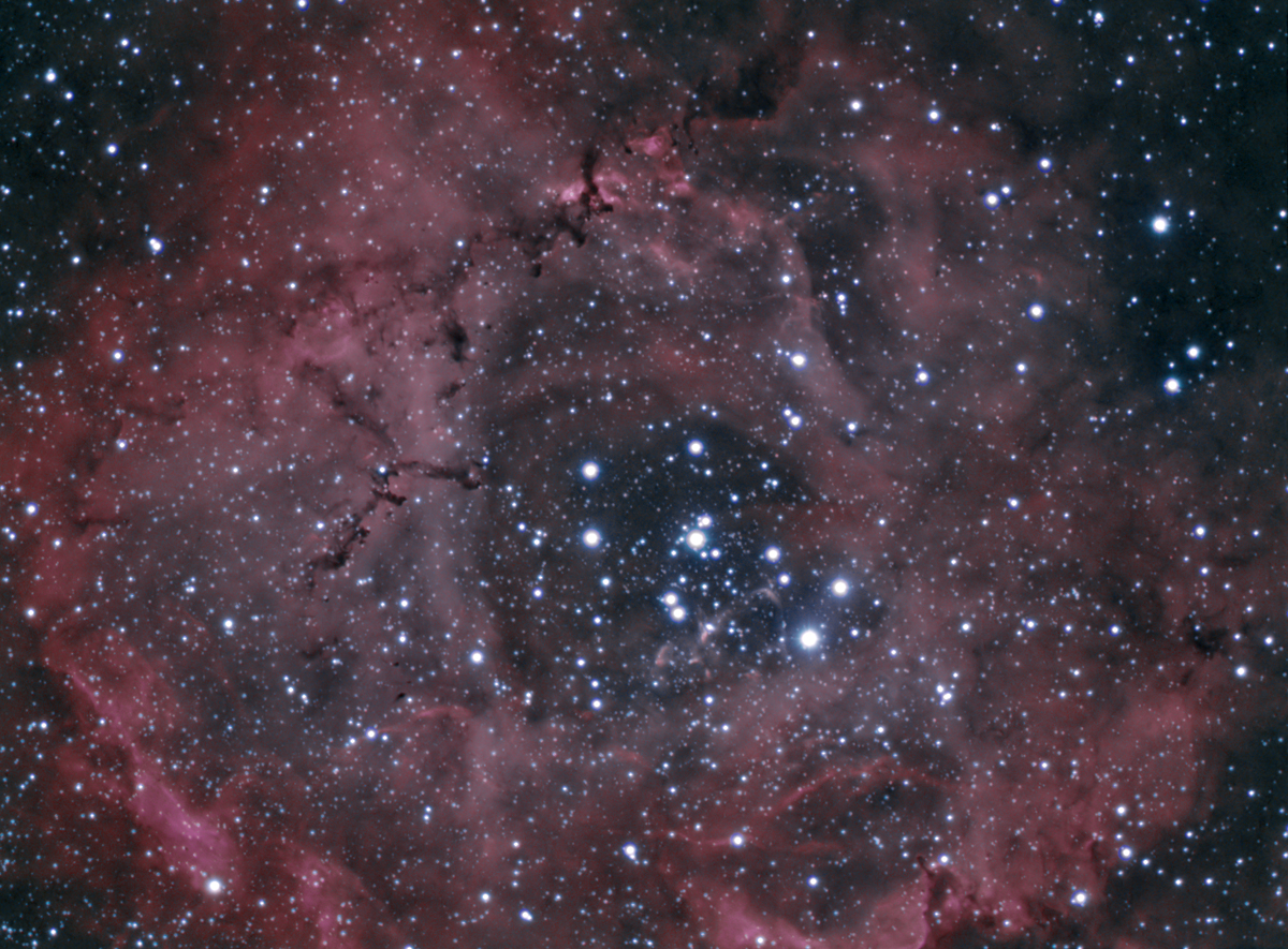

Maintenant comparons avec l'image créée en LRVB
Le premier constat est un gain de profondeur dans l'image avec les 6 filtres , les differentes zones de la nébuleuse sont beaucoup mieux représentées.
Par contre par rapport à l'image LRGB les étoiles ont perdues leurs couleurs , un mixage des deux images en ne retenant que les étoiles serait parfait !
Voici donc ce que cela pourrait donner !!

la LRGB Ha Sii Oiii donne de la profondeur par rapport à la LRGB mais je préfère malgré tout la toute simple Ha Sii Oiii au niveau couleur

Par contre, ta SHO est remarquable ! Je ne suis pas toujours fan de ce rendu, mais là ... tout y est.
Tient, c'est presque un dîner de réveillon accompagné d'un verre de vendange tardive ...
Cette SHO est douce et veloutée (bien plus que les 2 autres), et l'équilibre chromatique des étoiles est parfait.
Les nébulosités sont distinguées avec générosité, la robe un peu grâce vient en note finale soutenir le regard jusqu'au dernier clignement d'oeil. Un bon cru, assurément !
