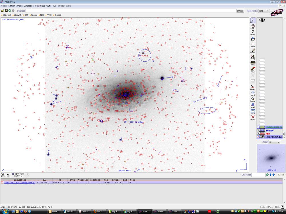

Si tu nous dit où se trouve cette galaxie (soit par des coordonnées, soit par une distance relative par rapport à une galaxie connue), on peut te dire qui elle est.
Le catalogue LEDA contient plus de 2 millions de galaxies jusqu'à la magnitude 17/18 et a été établi par scan automatique sur les survey numérisées. Si elle a la magnitude 14, elle est forcément répertoriée (sauf énorme exception).
Maintenant, si tu veux l'identifier tout seul, effectivement il y a Simbad. Ou alors un logiciel de planétarium qui contient suffisamment de catalogues (j'utilise Guide 8, qui contient entre autres le LEDA).

Je parcours toujours la base de données de Simbad.
Maintenant que j'ai découvert la multitude d'objets qu'on peut trouver là-dedans, je pense pouvoir l'identifier facilement.
