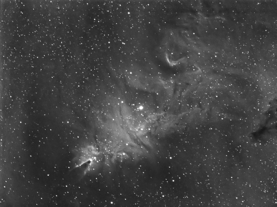

Je crois que c'est la solution la plus sage. Tu vas DEVOIR faire du narrowband à cause de la PL, je suis passé par là aussi et la conclusion a été celle ci. Pourtant j'avais essayé de faire de la galaxie (poses courtes, CLS...) mais rien n'y fait quand la PL est très forte. Donc il faut adapter ton set up en fonction des sujet du narrow band qui sont des nébuleuses à émission :
- plutôt une focale courte, voir très courte pour les grandes nébuleuses de la VL
- avec un F/D court : le narrowband demande de la pose
- et une bonne qualité optique: le HA pardonne peu là dessus car les étoiles sont fines et on attend de la finesse d'une image HA
- éventuellement une focale longue pour les NP (le C11, mais gare au guidage !!)
Une achro peut faire du HA, mais les achro courte du marché ne sont pas très bonnes optiquement car dédiées aux débutants. De plus elles ont une focale très courte et le correcteur est obligatoire.
Mon instrument préféré en RP était la FS60, par exemple le cône en 3h de pose HA sur notre balcon de Chatenay :
C'est la seule fois où j'ai eu de la rotation de champ (monture à fourche, pas de visibilité du nord, poses de 20mn et focale courte...).
Frédéric.
