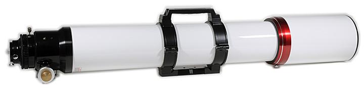

Juste pour brouiller un peu les cartes: pour un peu moins cher il y a le triplet 127 de TS, avec PO 3" et chercheur 9x50:
http://www.teleskop-express.de/shop/product_info.php/language/de/info/p1328_.html
Un correcteur de champ 2,5" (idéal pour les gros capteurs) est dispo pour 299€.
Livrée réglée et avec bulletin de contrôle optique: ça doit pas être de la daube non plus...
