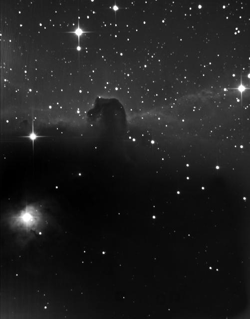

Ce n'est certainement pas l'image de l'année, mais je me fais une joie de partager ma première prise avec des temps de poses >60s....grâce à l'auto guidage.
SW 150/750 sur Sirius
DSI III pro
autoguidage SPC900 sur chercheur :)
11 poses de 5mns :cool:
9 Dark, 9 flat (avec un problème de poussières résistantes (givres?) mais j'étais très concentré sur les temps de poses.....)
Traitement IRIS, GIMP
Une dérive des étoiles en partie due à un changement de soft d'autoguidage en cours de soirée....PHD m'a posé quelques problèmes et j'ai donc testé GM. Encore du boulot pour le paramètrer et affiner le suivi.
Voilà la bête:
Et le lien sur Astrobin: ici
Vivement la prochaine fenêtre météo !
Ludo.
Pour une première en autoguidage c'est trés bien,tes étoiles sont assez rondes,bravo.
La seule ombre au tableau,c'est qu'ainsi présenté cet objet n'existe pas.
Donc je te conseille à l'avenir de comparer tes images avec celles qui existent sur le web
pour remettre ton image dans le sens réel.
Sur Gimp tu dois avoir une fonction sur la rotation et sur l'inversion miroir ici tu as une
inversion miroir horizontale.
Jean-Pierre
Très jolie résultat, elle marche bien cette petite DSI III ! ... un p'ti poil plus de contraste ne ferait-il pas ressortir un peu de détail?
Well done aussi pour l'autoguidage, ta SPC900 est modifié ou d'origine?
Comme toi, vivement la prochaine fenêtre météo, bon ciel.

Salut Ludo,
Très jolie cette première autoguidée.
Pour des poses de 5mn c'est vraiment bien comme résultat, tes étoiles sont très correctes.
Un beau dada, même s'il mériterait plus de poses.

c'est un peu sombre au traitement, mais ton guidage ce présente bien, une fois les bon réglages bien intégrer, l'autoguidage sera une routine, le traitement viendra aussi en temps et en heure, et a toi tous les objets du ciel et les photo dans les magazines, bon une fois fait c'est plus un objectif mais d'en voir une publié, ca fait super plaisirs quand même au boulot galaga :)
On dirait un petit pb avec tes flats ; pas d'offset ?
Le sens il n'y en a pas ; j'ai le même sens quand j'ai fait cette photo à la Réunion mais c'est juste inversé par rapport à l'hémisphère nord que l'on soit avant le méridien ou après :?:;)

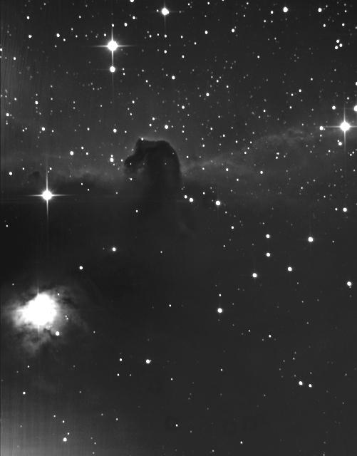

Salut Galaga,
Tu vas voir l'autoguidage ça change les images !
Je me suis permit de reprendre un peu ton image !
Je pense que l'on voit mieux le dada
Pascal

@Pascal: J'ai aussi travaillé une version plus péchue mais je trouve que la nébuleuse en bas à gauche est trop cramée
