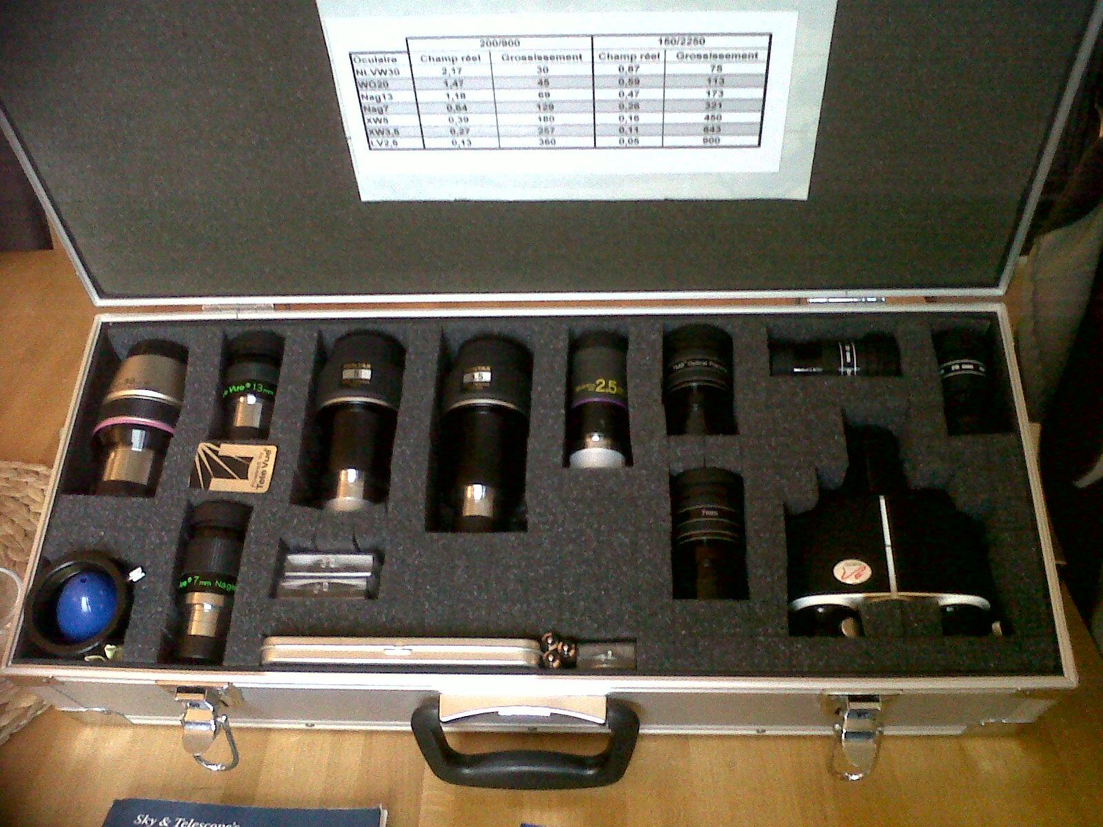

Faudra que j'envoie une photo de mes TMB II 7mm qui vont bien, pour comparer...
Ca bouclerait le dossier!
EDIT: voilà la photo dans la malette, ce sont les deux noirs rangés "verticalement" sur la droite.
Clic sur l'image pour agrandir.
On peut lire "TMB optical" d'un côté, et "7mm" de l'autre.
EDIT Bis:
Ce sont donc ceux d'Aragorn Strider qui sont de vrais TMB II tels qu'on en parle, ceux qui vont bien.
Les miens viennent de Scopemania, il y a environ un ou deux ans.

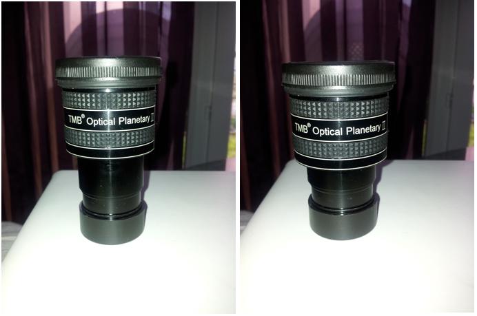

Pour avoir une idée, on pourrait comparer entre les diverses versions des TMB/Burgess I, TMB/Burgess II, TMB II pierro astro, TMB II scopemania, TS HR, à l'occasion d'une rencontre astro...
Pas facile à réunir... :b:
Tu veux dire que tes oculaires signés TMB/Burgess avaient une jupe noire (c'est à ça qu'on reconnaît un type II à ce que j'ai compris) comme sur la photo 2 mais qu'ils avaient un design général comme sur la photo 1 (avec marqué TMB/Burgess) :?: ?
Ou bien qu'ils étaient exactement identiques à la 2e photo ?
De mémoire, idem à la photo 2. Il me semble qu'il n'y avait pas écrit Burgess sur l'oculaire, mais uniquement sur l’emballage. (de mémoire, il y a 2ans...).
La finition des type 1 est très proche des HR planétary, la finition des type II est un peu meilleure et avec la jupe noire.
Maintenant rien n’empêche de noircir la tranche d'une jupe chrome et l'intérieur si besoin, voir de mettre de la feutrine, si à l'intérieur de la jupe il y a une partie brillante.

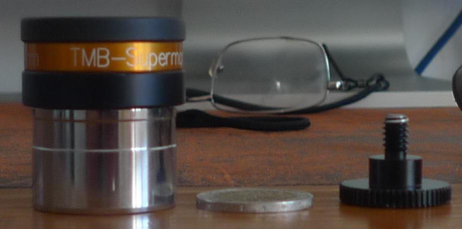

Un TMB SuperMonocentric (j'ai 4, 5, 6, 7, 8, 9 + Barlow 1,8ED)
Mention Made in Germany sérigraphiée, acheté chez M. Ludes en 2007

La limite du monocentrique est l'enorme courbure de champ. Elle est proportionelle à la focale. Si t'est pas bien centré au milieu c'est pas net. (ou il faut refaire le point). Bref. fait pour du planétaire (ou binaires) avec une monture motorisée et bien mise en station
A acheter en connaissance de cause.

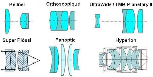

J'ai retrouvé une discussion interessante de Roland Christen (extrait de Astromart) sur l'impact de la contruction de l'oculaire quand il est utilisé avec des lunettes à court F/D :
En gros un oculaire avec barlow intégrée comme le TMB, l'hypérion, le vixen LVW ou les nagler et pentax compenseront un peu plis le chromatisme des lunettes à court F/D qu'un oculaire avec moins de lentilles comme un ortho, un kelner ou un plossl !
Donc utiliser un ortho sur une lunette à court F/D n'est ppeut être pas la mmeilleure option dans ce cas et peut être qu'un nagler ou pentax voir un ethos, en donnera une correction chromatique supérieure: interessant non ?
A noter, le prisme en renvoi coudé est aussi une solution possible pour apporter une correction chromatique.
"Fast refractors such as the AP Traveler will show undercorrected color error when measured with short focus Orthoscopic or Plossl designs, but will show true correction with highly corrected eyepieces such as Naglers. The reason Orthos become undercorrected is because they cannot handle F6 focal ratios without adding some aberrations. They really work best at F8 and slower. "

Je n'arrive pas à comprendre comment le chromatisme, qui naît après le passage de la lumière à travers l'objectif, peut être corrigé derrière et j'ai lu que seul un chromacorr (Aries; dont le mécanisme m'échappe), était susceptible d'intervenir de façon visible et assez efficace sur ce chromatisme).
Ne faudrait-il pas un oculaire entièrement "inversé" par rapport à l'objectif? Dans ce cas, où serait le bénéfice en termes de collection de lumière ou de grossissement?
De quelles proportions de chromatisme corrigé parle-t-on?
Pour moi, en gros, et pour un usage visuel, un oculaire avec ou sans Barlow n'était pas censé apporter une amélioration visible en termes de correction du chromatisme.
