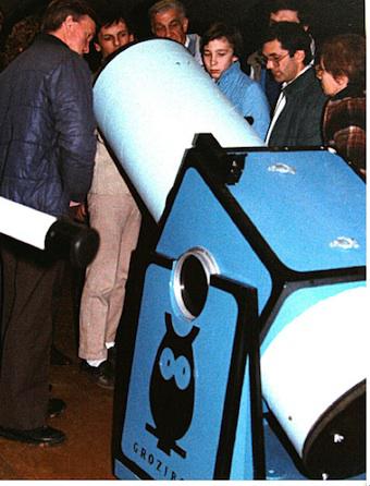

il est tout petit sur ce scope dit donc:be:
C'est le premier Meade Newton 406 f4,5 importé en Europe (le 12 janvier 1984). Jean Médas (rip) me l'avait réservé. Souvenirs, souvenirs … :rolleyes:
