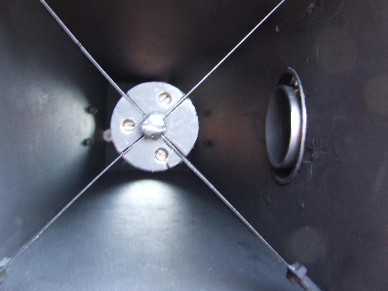

J'ai pensé d'abord a un problème du à l'araignée, pas très top, mes branches ne sont pas en face l'une de l'autre et un peu voilée sur 2 d'entre elles (bref, je devrais bien la refaire)

- ca diffracte d'autant plus que la section de ce qui ramponne est importante par rapport au trajet lumineux :si ton araignée est de traviole, ou voilée, ça augmente la section, donc le phénomène.

Bison: je commence effectivement a suspecter mon araignée (peinte en noir mat). peut-etre qu'il y a 20 ans, mon inexpérience faisait que je ne remarquait pas ce problème , je ne m'en souviens plus, mais l'araignée a été un peu baclée à l'époque, en plus de 2 branches lègèrement voilée, les branches oppposées ne sont pas absolument en face l'une de l'autre...je crois que je devrais refaire une araignée pour être sùr...

Donc j'en aurai le coeur net quand je referai l'araignée avec plus de soin...

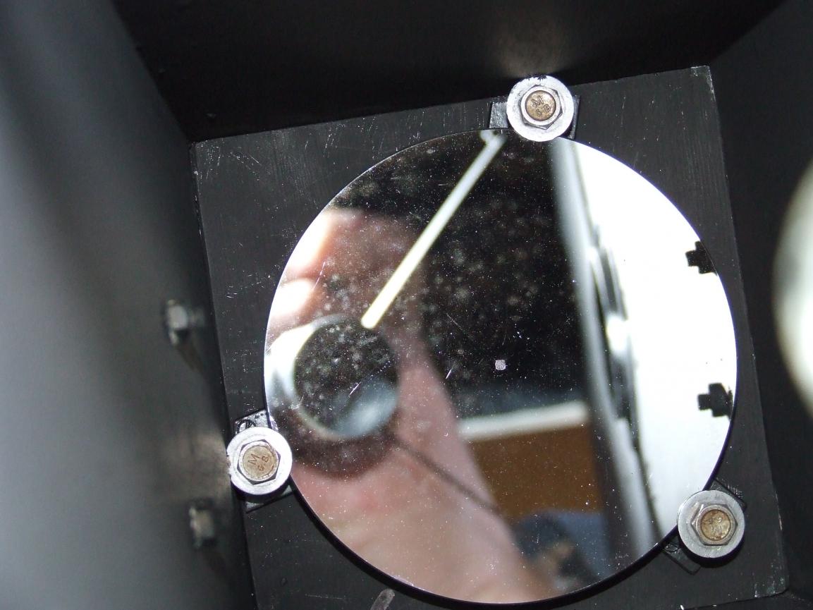

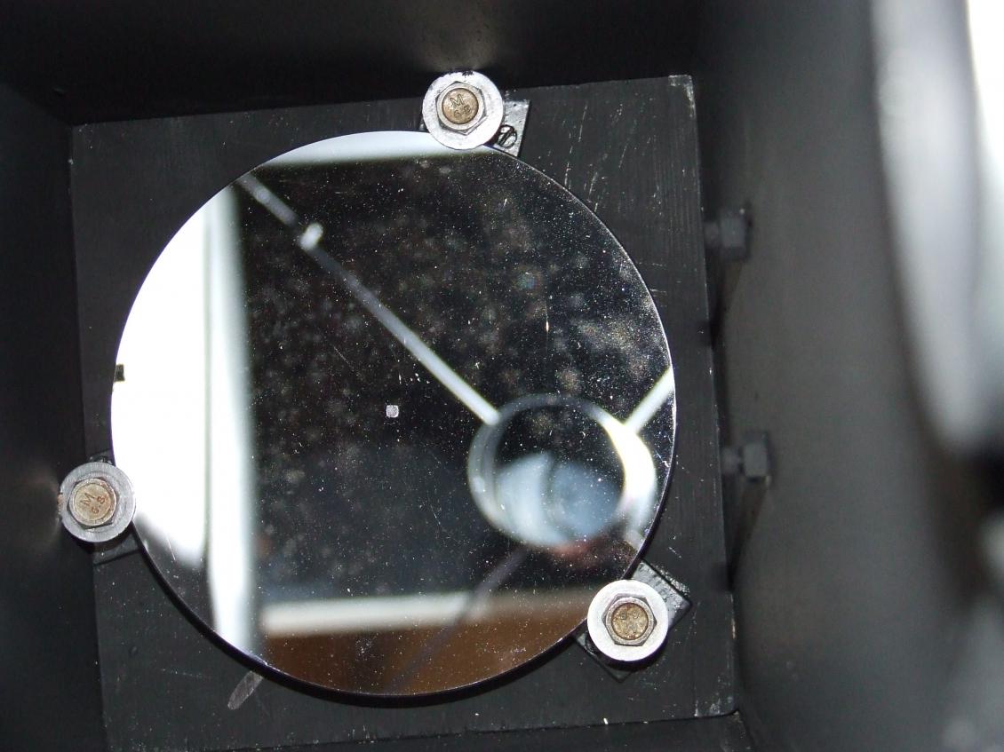

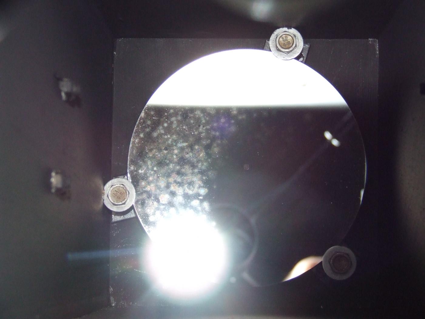

je vais faire des photos de l'araignée et de l'état du miroir, ce sera plus simple pour faire un diagnostic et voir si il faut realuminer le miroir (si ça vaut le coup?)
Quand je vois les gros boulons qui tiennent le primaire, j'entends Leimury dire 'Un primaire contraint donne des images en eau de boudin', ou quelque-chose comme ça... :p
Une autre cause possible: les énormes tendeurs de l'araignée ne font-ils pas de l'ombre au primaire? Si c'est le cas, bonjour les aigrettes! :confused:
