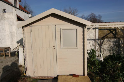

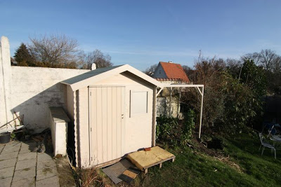

Bonjour a tous,

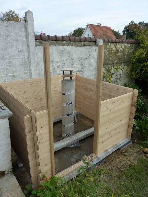

Une post sur mon petit abri, débuté en octobre et fini en décembre. Je mets qques détails techniques, car c’est que j’ai cherché ds les autres messages du genre avant de me lancer.

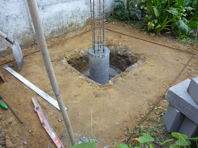

J’ai commencé par couler un pied colonne en béton : socle enterré à 70 cm, coulée d’un béton de 70*70 sur 40 d’épaisseur. J’ai ensuite coulé le départ de colonne, le socle étant ensuite recouvert ensuite de 30 cm de terre.

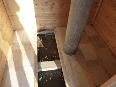

J’ai ensuite posé trois linteaux de béton armé de 2m de long, chacun posé sur 3 blocs de béton plein de 9cm mis a niveau, et couverts d’un morceau de diba (plastique de fondations, pour eviter remontées d’humidité sur les linteaux). Enfin, montage de la cabane sur ces linteaux. Le pied reste ainsi totalement indépendant du reste de la cabane. J’ai alors seulement coulé le reste de la colonne, car je voulais d’abord pouvoir mesurer la hauteur précise des parois et ajuster la hauteur de la plaque de fixation de la monture en fonction. Trois tiges filetées inox de 14mm soutiennent la plaque. J’en ai lu plusieurs qui mettent du 16, 18 ou plus, mais aussi quelques uns qui avaient mis du 14 pour une losmandy G8, et de fait ca me paraît bien suffisant. J’ai volontairement des tiges qui ressortent largement du béton, pour pouvoir rehausser la monture si je veux descendre plus bas au sud.
Entre les chevrons du plancher, 4 cm de polystyrène pour isoler un peu. Le plancher est ensuite posé avec des plaques d’OSB 18mm, recouvert ensuite d’un linoleum . On voit au fond de la section encore ouverte le cable électrique passé ds le sol.

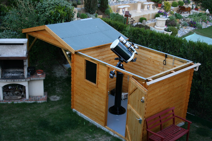

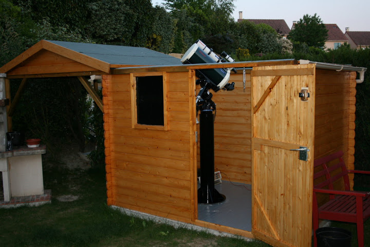

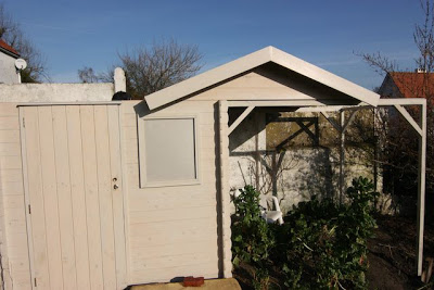

C’est un abri casto/verhaeghe, modele alost, de 1,6m sur 1,9 m en 19mm d’épaisseur. Un bon rapport qualité prix. Surface intérieure de 3m². J’ai tout traité au xylamon (antifongique/insecte etc) suivi d’une première couche de lasure, la 2e viendra au printemps.
Quelques détails sur les modifs :

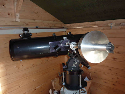

J’ai renforcé les angles avec des chevrons de 5,5 *5,5 cm, ancrés dans les linteaux avec des ferrures et sur lesquels est fixé le cadre (tout en 5,5 cm de section) qui supporte les rails. Pour ces derniers, j’ai utilisé des cornières de plafonnage, juste pour guider les 2*4 roulettes en pvc qui soutiennent le toit.

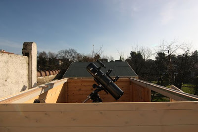

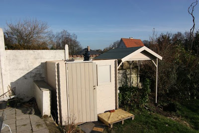

Quand j’ai mis le toit, ca roulait très bien, ma fille de 10 ans pouvait le pousser. Mais j’ai décidé de ne pas assembler tout de suite les parois aux chevrons d’angles, pour laisser un peu travailler le bois. Erreur…il a effectivement bien travaillé, jusqu'à bloquer le toit au retour de 15 jours à l’étranger…en essayant de le pousser, c’est la paroi à l’angle de la porte de l’abri qui décrochait, puis le chambranle… :cry: sueurs froides.…J’ai du ajouter des rehausses sous les roulettes pour rééquilibrer tout ça, puis j’ai ajouté des vis a gauche et a droite pour tout solidariser. Bref un conseil, assemblez tout immédiatement. Actuellement, ca roule correctement, mais avec un peu d’huile de coude quand même. A l’occasion j’affinerai un peu ca. A noter que sur la facade avant et arrière, les languettes du toit et de la paroi fixe restent emboitées, pour assurer l’étanchéité. Je les ai poncées et les roulettes les écartent de 2-3 mm l’une de l’autre pour permettre le coulissement.

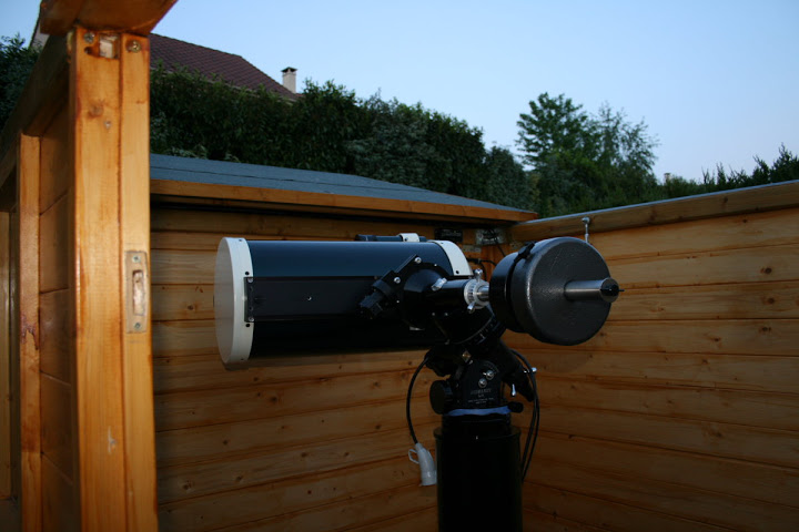

J’ai aussi mis des clips en métal pour retenir le toit sur les 3 parois exposées (voir photo, milieu de la paroi). Déjà encaissé une tempête avec des vents de 90-100 km/h sans broncher. Une vue de l’intérieur, avec le 200/1000 en place :
le toit coulisse vers le Sud-Est, en raison de la configuration du jardin. Mais la demi- pente ne bouche pas mon horizon, elle ne dépasse pas les maisons d’en face (150/750 en place). En position ouverte, le bord du toit est au-delà de la paroi, pour éviter les gouttes à l’intérieur de l’abri:

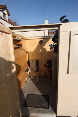

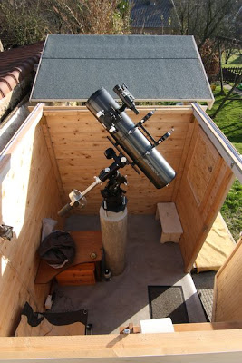

A l’intérieur, une petite table pc taillée sur mesure, un escabeau pour atteindre l’oculaire…et aussi un peu de mousse sur la barre de contrepoids, ajoutée après une brève mais vigoureuse rencontre avec mon crâne…:ambu: Notez que le plancher OSB ne touche pas le pied colonne (écart de 5mm à 1 cm), seul le linoléum qui le recouvre atteint le pied.
Depuis lors mon flextube 300, monté sur roulettes, se case aussi ds le coin gauche, derriere la tablette, ou j’avais prévu un emplacement de 70*70cm à cet usage. J’ai bidouillé une petite rampe histoire de pouvoir facilement le rouler à l’extérieur pendant les séances de photo.
Petite vue du coin de travail :
J’ajoute un Otzi , type 184 cm en version dépliée, pour donner l’échelle…
Alors un bilan après les premières semaines :
Les amis, faites-vous un abri :rolleyes:!
Que du bonheur : pour un coût tout compris d’environ 800 euros (abri, linteaux, coffrage pour colonne, bois divers, lasure, quincaillerie), deux minutes d’ouverture au lieu de 30-40 min pour sortir 40 kg de matos, mettre a niveau et en station, et idem en fin de séance. Tout le matériel a température, juste un pc, lunette guide et raquette/webcam/reflex à amener, le pied colonne indépendant, fini de buter sur le trépied ou de marcher à pas de loups pour éviter les vibrations, bref, je découvre le confort du poste fixe :) :) :)
Au niveau dimensions, 1,6*1,9m est minimaliste, mais suffisant pour mettre le 150 ou le 200mm et avoir un poste de travail confortable, même si je dois évidemment faire attention au tube en me déplaçant. Difficile de faire plus grand vu la taille du jardin, mais finalement ca me convient très bien, compact et fonctionnel.:)
Voilà, il a eu récemment sa première lumière, que je vais poster en section photo ;)

Toineg, effectivement casto n'a pas encore senti le créneau...;) Les modifs sont essentiellement :
- ajout des 4 chevrons d'angles + un carré de chevrons par dessus (voir photo de l'intérieur) + le meme carré de chevrons ds la partie toit, dont 2 chevrons comportent les roulettes. Le carré de chevrons de la partie fixe comportent en fait 2 chevrons de 5,5 de section et de 4,2 m de long, qui forment les supports de rails jusqu'au bout
- poncer les languettes (parties male et femelle) qui coulissent l'une sur l'autre pour la facade avant et arrière
- couper les languettes latérales en leur milieu pour qu'elles soient a niveau avec celles des facades
- rabaisser la porte pour qu'elle ne dépasse pas, lui ajouter une petite planche qui fait auvent pour éviter les infiltrations et quelques découpes mineurrs a gauche et a droite pour permettre le passage du toit
- je te mettrais bien qques photos plus précises, mais là il neigeote...

Toineg, je préférais les linteaux pour plusieurs raisons :
-une dalle c'est bcp plus lourd a couler , j'aurais du me procurer une bétonneuse (j'ai fait la colonne sans bétonneuse, mélange a la pelle bac par bac...)
-je craignais surtout l'eau stagnante sur la dalle (Belgique : 200 jours de pluie /an) et les remontées d'humidité ds le bois.
- les linteaux sont plus légers et blocs pleins+ linteaux assurent une très bonne ventilation sous l'abri.
-ca me remontait le niveau par rapport au mur de fond, pour bien avoir l'Est
- pour un petit abri ca me semble tout a fait adapté
- j'avais bien damé le sol et chaque bloc de béton plein est posé sur un lit de stabilisé (4 sables 1 ciment, a sec) donc ca devrait pas bouger...
