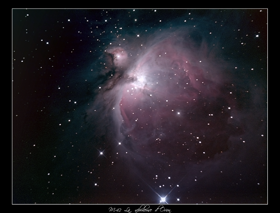

Bonsoir tout le monde,
En ces jours bien froid, il faut se remettre au traitement, domaine ou je suis loin d'être balèze. J'ai repris ma toute première photo en CP, en même temps, j'en ai pas réalisé mille. Donc je parle de la nébuleuse d'Orion. J'ai tout recommencé à zéro. Traitement des poses courtes pour le cœur, puis traitement des longues poses pour les extensions. J'ai recalé mes étoiles entres les deux calques. Ensuite j'ai mixer le tout en HDR. J'ai enfin aplani l'image sous IRIS pour virer le gradient orange du ciel, d’ailleurs bien visible sur mon premier traitement.
Télescope Orion 200/1000 sur monture SVP motorisé, pas d'autoguidage.
APN: 30D
Poses Coeur: 37 x 10" à 800 ISO
dark: 15
poses ext: 46x1' à 800 ISO
Dark:17
Offset: 17
Flat: 19
L’ancien traitement:
Le nouveau traitement:
plus haute résolution:
http://s4.noelshack.com/upload/11611585795293_m42_after_iris_cs5_cadre_forum.png

Franchement je préfère la première version pour les couleurs,
après je pense qu''il y a plus de détails sur la deuxième...
Petit question, ton 30d est defiltré?
Tu as eu peut-être un nouvel écran entre les deux traitements
je préfère aussi le premier jet
ne t'inquiètes pas, cela le fait à beaucoup d'entre nous: on croit toujours avoir trouvé la solution ultime :)
Tout comme les copains, par contre, je pense qu'en virant le gradient tu as aussi abimé la nébuleuse.
As tu pensé à utiliser un masque pour le retrait du gradient ?
Allez, la troisième sera la bonne :p

J'ai bien fait de vous la poster, une bonne nuit de sommeil, et ce matin, en la regardant, j'ai eu ce sentiment de sur-traitage . Val orages non, mon APN n'est pas défiltré, Gérard 33, tu as vu juste car j'ai traité sur un écran, pas neuf, mais que j'utilise jamais. Pour le graduant, j'ai utlisé Iris avec la fonction Synth puis sub tuto: http://www.astrosurf.com/buil/iris/tutorial4/doc14_fr.htm
À mon avis, j'ai merdé sur toshop :D
Alllé je vais tout reprendre depuis le début, je pense qu'il y a sûrement un intermédiaire entre la première et la seconde :)
Je suis preneur de tout conseil :)

Salut Aurélien,
Comme les copains, la première version a nettement ma préférence.
En tout cas pour une première image CP, c'est vraiment très bon.

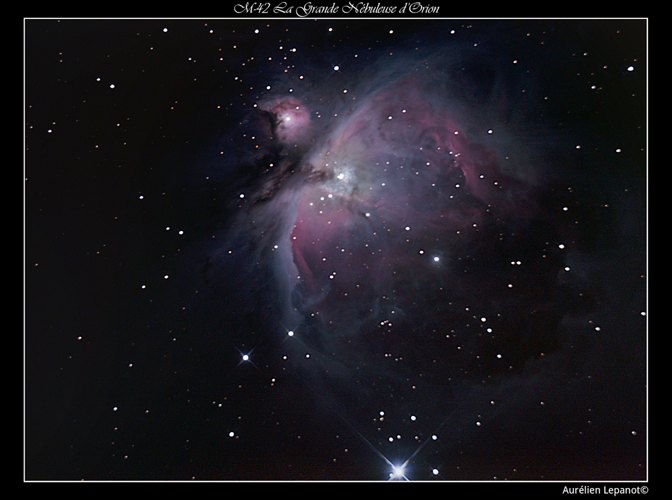

Bon, j'ai juste traité ce halo orangé sur Iris:

Attention à ta légende : c'est pas M45 (les Pléïades) mais M42 la grande nébuleuse d'Orion ;-)
Ce dernier traitement est bien sympatique et gagnerait encore plus avec une diminution du bruit, un coeur un chouille moins crâmé et un suivi optimisé (mais pour ça faut refaire l'acquisition)...

Mon pauvre, j'imagine que ça ne doit pas être facile! A besançon, ça va, pourtant sur la map de la pollution lumineuse sur google earth, la note du ciel est de 2,5/10 :be: Mais bon pour l'instant, il me convient. J'espère pouvoir construire dans les 2 prochaines années, un coin bien dans le noir en dehors de la ville! 10mn de pose à Paris j'imagine le résultat! Tu autoguides ?
En tout cas, c'est vrai que ma photo est pas mal bruité, mais je n'arrive pas à dénoizé sans détruire les détails dans la nébuleuse... Pour le coeur, je peux faire quelques choses :) Je vais voir ça.

Qu'as tu fait comme traitement?
Sur photoshop, Balance des courbes, masque de fusion pour les poses courte et les longues poses, correction du contraste. En gros.
Et sur Iris J'ai aplani le fond du ciel.

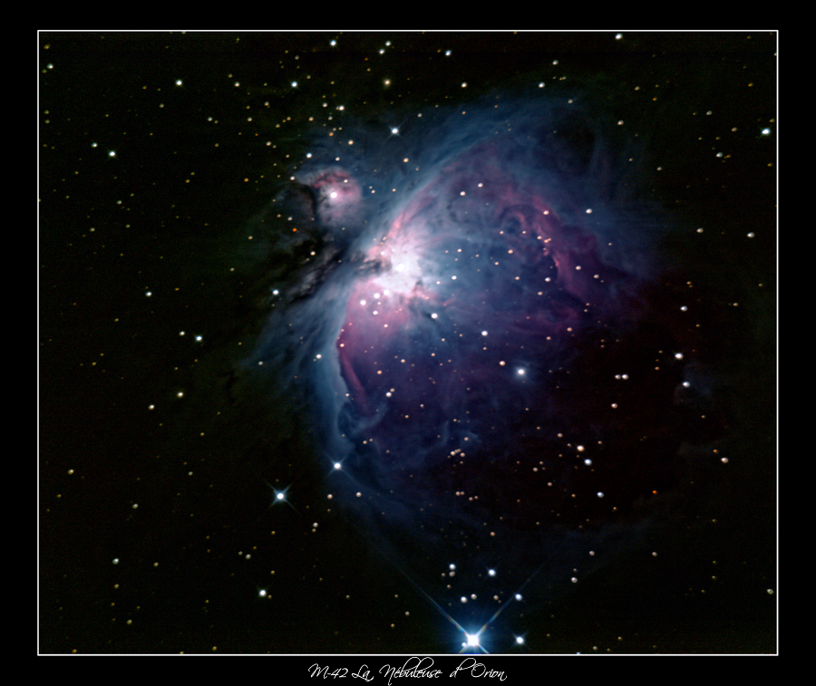

Après mon tripe de l'autre soir de sur sur sur traitement...
Bon là c'est ma dernière que je traite, promis.
J'ai essayé de virer ce grain sans trop défoncer le détail. J'ai également suivi ton conseil de dé-saturé le cœur :) Encore merci Seb ;)

J'aime bien la toute première,plus "nature".En ouvrant l'histo,tu as un petit problème avec la couche rouge plus prononcée.Sur cette dernière regarde le halo autour des étoiles dû à un traitement trop dur et trop visible.

salut aurélien, pour moi c'est la 3, sur la 4 les gaz en périphérie sont moins marqué.

Préférences pour la 1ere et la dernière (++) qui a beaucoup moins de grain :-)
