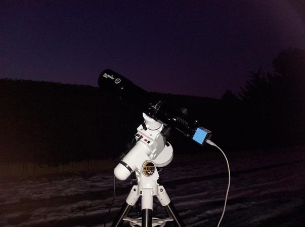

Petite image de le lulu sur la HEQ5 :

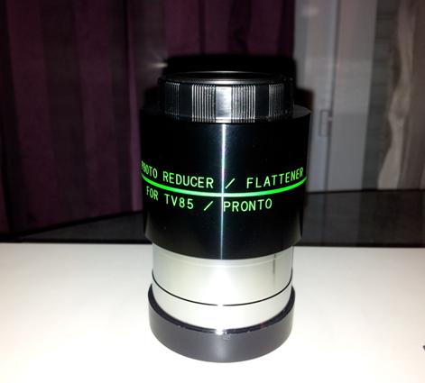

J'ai complété la lulu par un aplanisseur réducteur TeleVue :

Installation du matériel au milieu de la neige (rarement nous avions vu la neige rester autant de temps) :

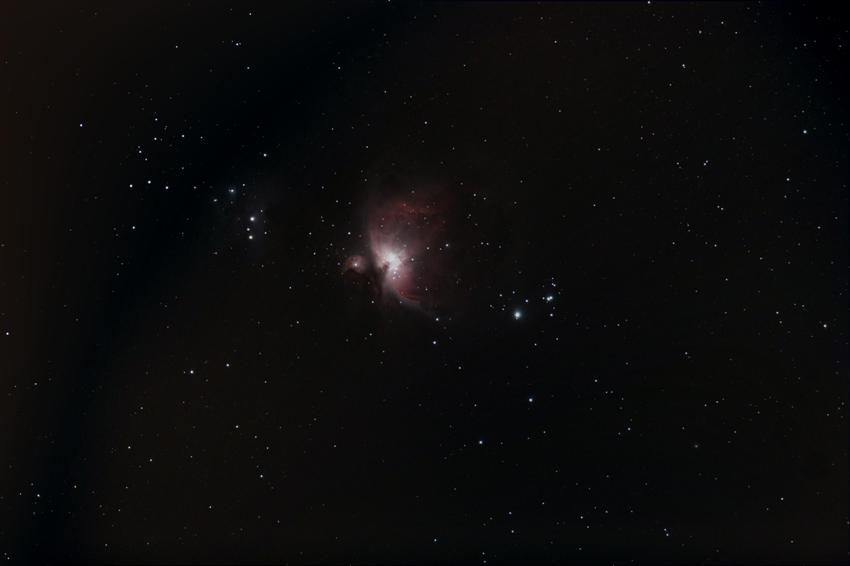

Alors la première image de l'Equinox sera la très classique région de la grande nébuleuse d'Orion.
J'ai fait 46 poses de 30s, déjà les brutes sont toutes oranges, satanée PL toulousaine et traitement difficile avec un gradient énorme :
Première impression : quel champ :)
Ensuite, l'aplanisseur fait vraiment bien son boulot, c'est bien ponctuel jusque dans les coins. Le recadrage, quasi obligatoire avec le C8, sera je pense pas nécessaire avec la 80ed.

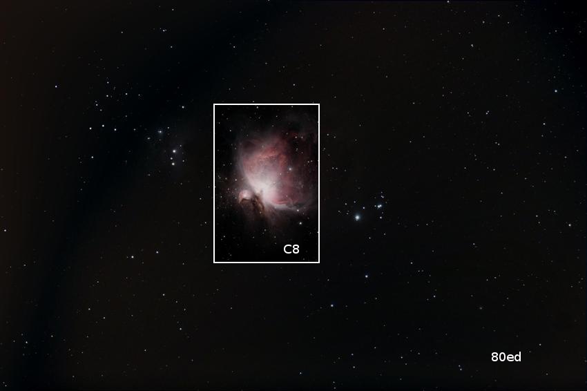

Pour montrer la différence de champ entre le C8 et l'Equinox 80ed, voici un petit montage avec les deux champs sur la même image :

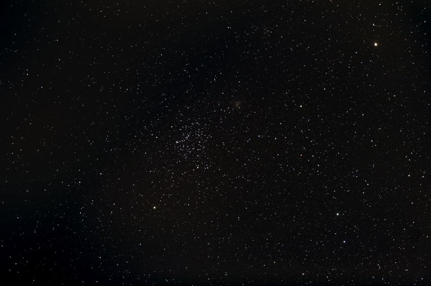

Deuxième image test avec l'amas ouvert m35 et ses alentours (je me chauffe pour le challenge de Gérard ;) ), avec 55 poses de 30s :

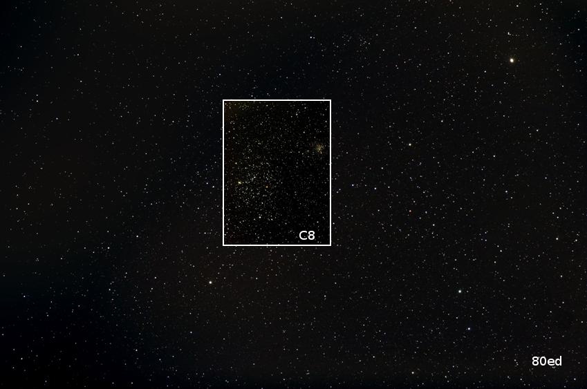

Toujours pour comparer avec le C8, un petit montage :
Voila pour ces premières images qui me confortent dans mon choix.

Pourquoi l'aplanisseur réducteur Telebvue ?
Ben, il était en stock dans ma boutique préférée. :be:
Et TeleVue m'inspire vraiment confiance même si WO doit être pas mal bien qu'ayant lu quelques loupés sur leur WO type 4.
De plus le TeleVue est un peu moins cher que le WO, et est prévu pour des focales comprises entre 400 et 600 alors que le WO l'est pour des focales entre 500 et 1000mm. La focale de l'Equinox étant de 500mm, le TeleVue semble optimum.
Pour ce qui est du modèle de Sky-Watcher, bien qu'un peu moins cher, il ne réduit que de 0.85.
