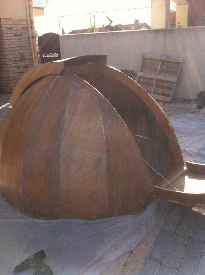

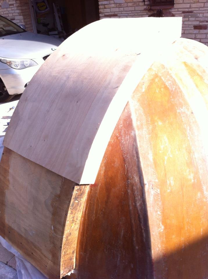

J'en profite donc aussi pour vous présenter le travail effectué sur la coupole depuis mon dernier message (soit avant la pluie...) :
ci joint les photo de la deuxième partie du cimier.
et je vous laisse deviner le reste ;)

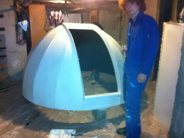

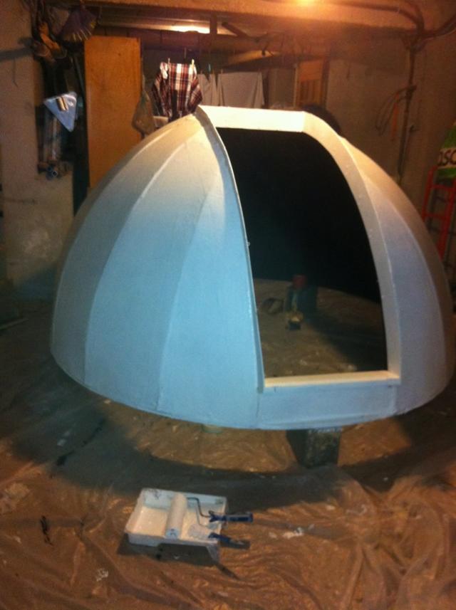

J'ai fini entièrement la coupole et son cimier ( peinture
Comprise)
J'ai même pris le temps de fabriquer la motorisation pour l'ouverture et la fermeture du cimier !
J'attend maintenant que l'on me ceintre le rail pour qu'il tourne et que je puisse enfin le sortir du garage définitivement !
Si vous saviez comme j'ai hâte ! :D

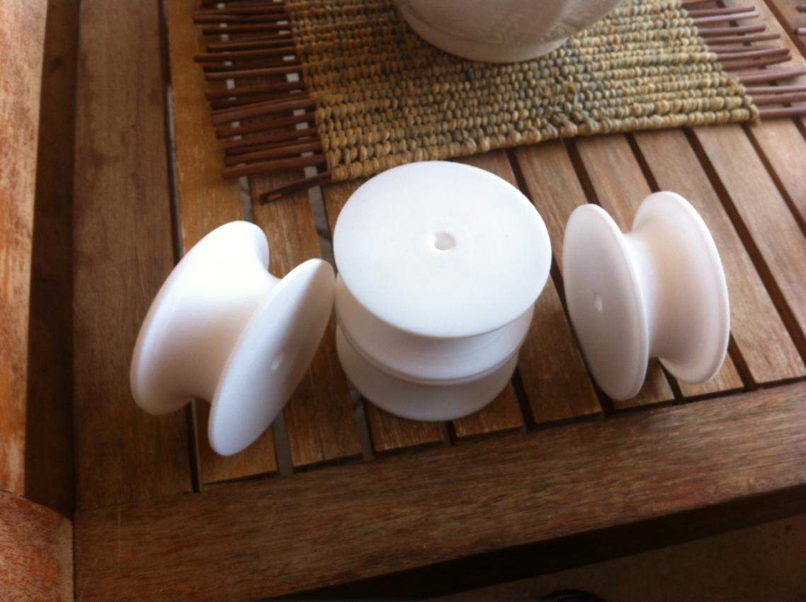

Grande nouvelle ! J'ai enfin reçu les roues incurvées en Téflon spécialement usiné pour mon observatoire, par un ami. Ca ne parait rien mais je les attendais depuis tellement longtemps :D:D:D
et puis c'est "l'organe vital" de mon observatoire !
Je vais pouvoir me remettre au travail :p
