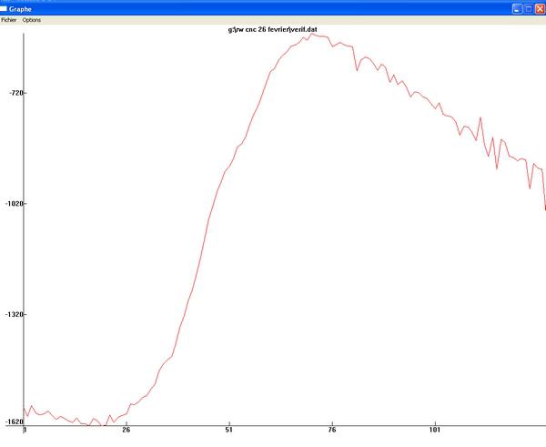

ça faisait un moment que je voulais faire de la photométrie sur des étoiles variable , pour plus tard tenter un transit planétaire ;).
avec les conseils d'émmanuel conseil (ça ne s'invente pas) merci à lui , j'ai un peu regardé l'utilisation de muniwin et d'IRIS , et me voici parti pour tenter de la photométrie sur une RR Lyrae RW CNC , les RR lyrae ont la particularité d'etres des variables tres rapides , ce qui permet d'obtenir une courbe en quelques heures.
apres quelques éssais , j'ai tenté d'imortaliser le passage au maximun , voici le résultat avec IRIS comme logiciel de photométrie.
PS: le graphe n'est pas utilisable scientifiquement, mais il permet de bien voir la fin de la diminution de l'éclat , l'augmentation de l'éclat et le passage au maximun.
il reste maintenant à pofiner tout cela pour voir quelle est la variation minimum décelable.
l'échelle des absices correspond au nombre de poses , ici il y a 128 poses de 15 secondes toutes les 2 minutes , soit un temps total d'acquisition de 4h 20 mn environ.
jean claude.

Bon boulot, une bonne approche scientifique qu'il faut reconnaitre et saluer. La courbe est bien significative.

pour la photométrie c'est interressant , et facile à mettre en oeuvre , paradoxalement ça demande moins de rigeur (MAP , suivi de la FWMH) que la photographie. Donc il ne faut pas s'en priver de temps en temps .
