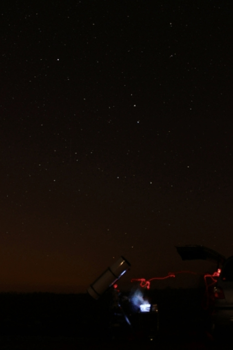

Arrivé sur le plateau, je vois un chemin qui part au milieu des champs de lavandes (pas encore en fleurs, mais qui sentent déjà un petit peu de temps en temps et c'est pas désagréable, je pense que rien que pour le plaisir j'y retournerai quand ça sera bien beau et fleurit) Je m'installe à la tombée de la nuit :
photo d'ambiance :
Je fais une petite mise en station, collimation au laser et je mange peinard.

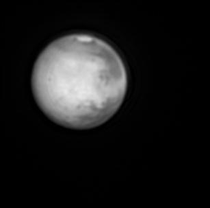

Une fois repu, je finis de tout brancher, je pointe mars et je mets directement l'orthode 4, donc 300 fois de grossissement : pas vilain du tout l'image, et même plutot beau. Je tente 600x à la barlow 2x : non ça passe pas, encore un peu patouillou, peut être la mise en température, ou alors turbu un peu forte mais la collimation à l'air pas mal. Je vérifie sur régulus : nickel rien à retoucher (première fois que j'arrive à voir pas trop mal les anneaux et surtout que j'arrive à les lire!!! Ils sont brisés certes mais pas tant que ça pour la Provence :
III sur l'image ci dessus.
Je mets la Barlow 5x powermate que j'ai, filtre rouge clair starway que j'ai, dmk41 et en avant . Le bonheur d'un porte oculaire qui va bien : la mise au point motorisée c'est bien mais sincèrement, moi, je préfère la MAP manuelle et avec un feather touch c'est que du bonheur. Et là : au ouais, ça s'annonce pas trop mal. Petit film de 10s, contrôle rapide dans registax 2 coups d'ondelettes : VIN DI DIOUS!!! J'ai jamais fait aussi bien. De là j'ai enquillé les films. Pas régulièrement malheureusement, mais de quoi faire une toute petite animation je pense. Faut que je traite tout ça comme il faut.
Je vous livre quand même celle qui (pour moi) est la meilleure image de la soirée :
Et quand je vois ça et comment j'ai procédé, j'en reviens à la conclusion de la Suisse avec Jupiter : le planétaire c'est facile!!!
Du moment qu'on a le site avec la turbu, pour moi toujours, une grosse moitié du travail est faite. J'ai pas fait UNE SEULE Mars avec le 300, j'en N'ai PAS fait une seule de la saison et voilà ce que ça donne. Certes, on me dira qu'avec un 300 on peut mieux faire. Je répondrai oui surement mais j'ai tenté le tirage sur la powermate, je devais être à 6/7x de grandissement avec la barlow, ça passait pas vraiment (j'aurai peut être du retenter un peu plus tard dans la soirée aussi) mais sans forcer, avec une caméra qui débite 15i/s j'ai obtenu ça. Confirmez moi que le petit point noir c'est Olympus Mons, en tout cas c'est pas une poussière, ça bouge avec la planète au fur et à mesure du temps. Enfin voilà.

vos claviers pour les avis, surtout sur le traitement. perso j'ai fait ondelettes, la 2 un peu poussée, 2/3 cran de niveau 1, un très très petit masque flou avec finesse au mini et contraste à 2, agrandissement à 150% et c'est tout. Pour les pelures d'oignons je sais pas comment faire. ça m'énerve un peu. Et puis si quelqu'un à une PLB-MX à me prêter pour que j'essaye, je suis vraiment preneur. Merci :)

Une belle Mars, par contre je vois 3 traits qui suivent la courbe de la planètes à gauche...

Peut-être un traitement un peu fort avec ces rebonds mentionnés par Pascal ?

Même remarque que les autres, par contre: il faudrait faire un traitement plus doux, ça fait beaucoup de vagues sur les bords...
Bravo, c'est une Mars de haut vol, juste dommage pour ce rebond côté gauche du globe.

Pour les rebonds sur le côté gauche de l'image : j'ai pas fait le bourrin plus que ça et je crois bien que c'est lié à la caméra. Sur Jupiter j'avais eu la même chose, moins prononcé, mais ça y est :
Je sais pas combien d'images me garde avistack, c'est peut être le souci aussi. J'ai du mal à tout saisir. Avec Iris au moins c'est simple, tu lui dis combien tu en veux. Et j'ai essayé un traitement plus doux mais y a rien qui ressort. ça reste plat et fade, donc pas évident, mais je suis tout à fait d'accord sur le fait que c'est dommage ces artefacts et le souci : ils arrivent très vite au traitement. J'ai essayé de mettre le gain pas trop fort essayer de limiter ça mais apparemment ça suffit pas. Et je voulais pas trop le descendre le gain, sinon fallait augmenter le temps de pose et pour figer la turbu c'est pas ce qu'on fait de mieux. D'où mon envie de tester une PLB-MX pour voir si je peux faire tout ce que je fais avec le DMK41 et comparer les résultat, l'ergonomie, la qualité de la bête. C'est pas un petit investissement. Où alors garder la 41 et prendre une PLA ou une basler 640 et rester avec le 41 pour le solaire et le guidage
Il est vrai que tes traitements ne sont pas "forcés", c'est certainement du à ta caméra, il n'y a rien à faire. Essaie juste pour voir un traitement avec autostakkert, il est vraiment excellent ce logiciel !

pour les pelures d'oignons : ben voui c'est malheureux d'avoir ces franges qui apparaissent et je sais pas quoi faire pour ne pas les avoir. J'en conviens que c'est disgracieux. Je me renseignerai si ça vient pas du codec ou si ça vient de la caméra et comment faire pour limiter le problème ...
Astromomo : qu'est ce que ça veut dire ma phrase : je suis pas un supergrand spécialiste du planétaire du tout. Jupiter je l'ai imagé 2 fois l'année dernière, en Suisse pendant mes vacances. Tout de suite résultat comme j'avais jamais eu avant.
Mars, premier essai cet année : image que j'ai posté : bonne résolution (j'irai pas jusqu'à très bonne mas je penche pour bonne+ quand même)
Et qu'est ce que j'ai fait pour obtenir ça : je suis allé sur des sites où la turbu est a priori plutôt bonne. Et là effectivement, sur le plateau le 15 c'était top. Ensuite j'ai fait une collimation au laser, j'ai mis la caméra avec la barlow 5x, j'ai utilisé une caméra "bridée" à 15i/s qui travaille en 8bits (je sais pas si 12 bits apporte beaucoup sur les planètes comme Mars, je me pose la question, et pas d'ironie ou de ton arrogant en disant ça, c'est une vraie question, théoriquement je me dis que oui mais est ce le cas, j'ai jamais pu essayer). J'ai fait la mise au point à l'oeil sans logiciel d'aide à la MAP, sur un PO qui a une MAP manuelle et qu'est ce que ça donne comme résultat? ce que j'ai publié. Et franchement je me suis pas pris la tête (la migraine le faisait pour moi).
J'ai juste fait gaffe à pas mettre la voiture dans le courant d'air pour pas avoir la turbu du moteur, je me suis installé derrière le télescope aussi. Et plus facile que ça, je pense qu'on peut pas. Les planéteux furieux me diront que c'est un peu rapide et léger comme conclusion, qu'on peut faire bien mieux avec un 300, que là j'ai la résolution d'un 250 voir d'un 200, que j'aurai pu grandir plus l'image (je ne suis qu'à F/D20), que j'ai pas utilisé le filtre IR ... Oui je suis d'accord mais ce que je veux dire, c'est que n'importe qui peut obtenir une image planétaire de belle résolution avec son instru, il lui "suffit" de trouver un site avec une turbulence qui va bien. Une grosse partie du travail est faite à partir de là. Ensuite, la collimation à bien faire (pour moi elle était bonne mais je sais que j'ai un pote qui y aurait passé 1/4 d'heure à l'affiner correctement au poil de cul ...) La MAP : ben à l'oeil on regarde, ça va, ça va pas ... petit film test de 300 images passé à la moulinette registax sur le terrain, traitement rapidos et on voit tout de suite ce que ça pourra donner (avec un Lenovo intel celeron 1,7GHz, 2Go de RAM ça prend à peu près 30s à faire, alors avec un ordi récent qui a un intel I3 et 4 Go de RAM ...)
Perso quand j'image, pendant le film je balade la planète sur la capteur pour les poussières à la place de faire un flat. et pis voilà. Traitement en auto dans Avistack (me suis jamais plongé dans la doc) traitement ondelettes dans iris et on en parle plus.
On peut me reprocher de pas être assez rigoureux, de me contenter de quelque chose de bien au lieu d'avoir quelque chose d'excellent. Oui mais "le mieux est l'ennemi du bien" et pour une première avec une caméra "handicapée" par rapport à d'autres niveau sensibilité, débit, codage ben je me plains pas. :) Donc, le planétaire, c'est facile :p
