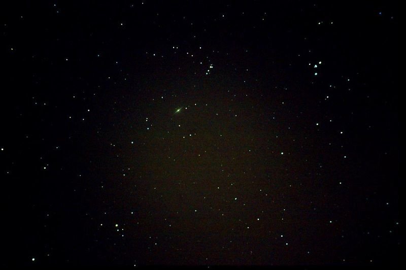

Sur la photo que tu avais postée précédemment (les pléiades) on voyait des aigrettes sur les étoiles les plus brillantes.
On ne voit pas ça à la lunette, vu que les aigrettes proviennent de branches de l'araignée qui supporte le miroir secondaire d'un newton.
Donc juste des petits points comme sur cette image (sauf M104 évidemment, la galaxie allongée)

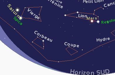

Spica est juste juste juste à côté de Saturne?
Si mon viseur était légèrement déréglé, c'est possible.
(Concernant la couleur du Mars' date=' il faut du diamètre pour bien l'apercevoir. À la lunette de 60 mm je la voyais blanche. De plus - pour moi en tout cas - Mars est plutôt jaunâtre qu'orange ou rouge. En fait elle serait rouge-orange avec la vision diurne, comme elle l'est en photo qui, justement, simule la vision diurne, mais la vision nocturne est moins sensible au rouge.)[/quote']
Bah je sais pas de quel couleur elle est, je ne l'ait jamais vu. :cry::cry::cry:
Quand je parlais de Spica, j'imaginais plutôt une confusion : peut-être que ce que tu crois être Saturne est en fait Spical. Les deux astres sont proches et ont en ce moment presque le même éclat. C'était une hypothèse pour expliquer pourquoi tu n'as pas vu les anneaux de Saturne, car si la lunette n'a pas de problème, il est impossible de ne pas voir les anneaux avec ce type d'instrument.
Donc si je suis tombé sur Spica, un simple balayage avec un oculaire 25mm dans le ciel suffira à trouver Saturne?
Selon cette carte du ciel, je dois légèrement tourner la lulu vers la gauche. :)
