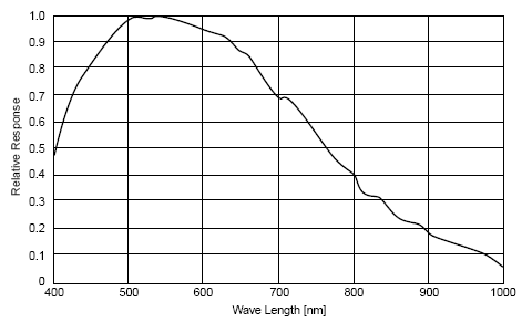

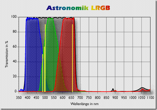

Il suffit de regarder la courbe de transmission des filtres Astronomik pour comprendre qu'il faut poser + dans le bleu !!!
On est a 50% à 480 nano !
Ce qui ne correspond pas à la courbe du IXC 285

Je ne comprends pas en voyant le graphe : peux tu expliquer ?
Je pensais que les durées de poses par filtre étaient surtout fonction de la courbe de rendement quantique du capteur en fonction du spectre.
Bon, les filtres jouent également..

Comme je l'ai marqué plus haut
C'est pour ça qu'il faut poser + dans le bleu, enfin c'est mon analyse (pas taper):be:
Modifié par pascvale13
Comme je l'ai marqué plus haut la courbu
Ah Ok, je n'avais pas tout vu cette courbe du capteur. Je pensais que tu parlais de la transmission des filtres
