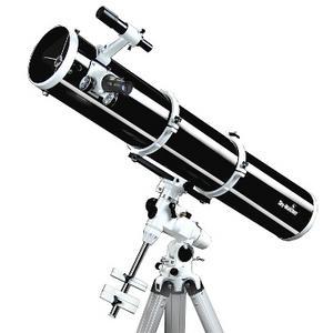

Remarques que le Skywatcher 150/1200 avec miroir parabolique à ce F/D là ne doit pas être moche.
Moins de 23% (secondaire de 34,5) d'obstruction et en prime tu le trouves chez nos voisins allemands pour moins cher qu'un 150/750 avec la NEQ3.
Rien ne t'empêche ensuite de reprendre le miroir et d'y mettre un secondaire plus petit, de meilleure qualité et mieux alluminé.
Possible aussi qu'il colle avec ce que tu recherches sans le moindre changement.
Que ce soit comme base de travail ou comme produit fini ça colle pas mal avec ce que tu recherches.
http://www.teleskop-express.de/shop/product_info.php/info/p2893_Skywatcher-Explorer-150PL-EQ3-2---150-1200mm-Newton-Teleskop.html
