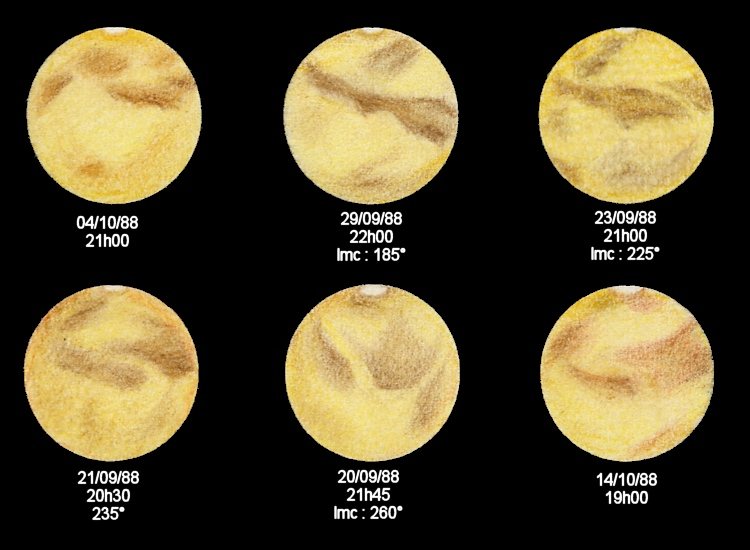

Mars: On voit non seulement son pôle nord mais aussi les différentes formations dont la célèbre "Syrtis Major", la région Hellas (confondue souvent avec le pôle sud) , Mare Erythraeum, et Niliacus Lacus, entre autres.................
Ci après : Un dessin de serge qui date de 1988

Séquence émotion, un reliquat de mes premiers dessins astro, qui furent martiens au T115x120, en 1988.... Fichtre, déjà.....
comme quoi on peut en voir un peu plus qu'une "p'tite boule jaune" !!!!

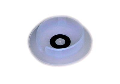

sinon c'est possible sans pastille ? Mon 114 est un paralux de 2006 :) et pour dylan : poste le lien ca m'interesse ;)
  GizmoDo62 a dit :
Mon 130/900 n'avait pas de pastille non plus. On peut faire une bonne collim rien qu'avec un oeuilleton, en centrant les cercles; ça marche très bien. :)
http://www.teleskop-express.de/shop/product_info.php/language/en/info/p3675_TS-Justierkappe---preiswerte-Justierhilfe-fuer-Newton-Teleskope.html
Un petit trou au centre du bouchon du PO marche aussi! ;)
