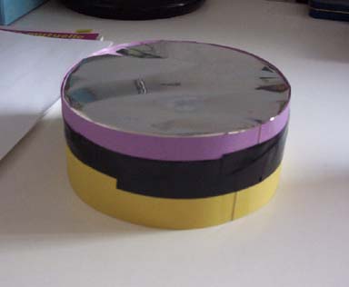

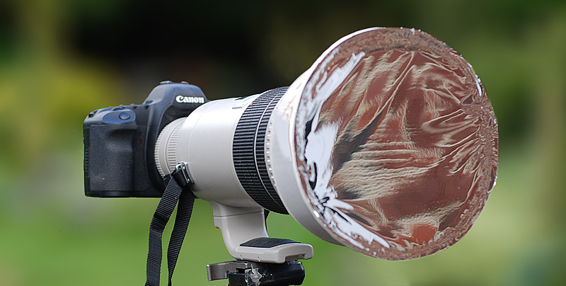

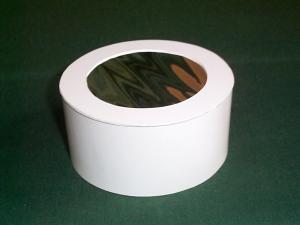

Normalement, la feuille Astrosolar est livrée dans une pochette en plastique avec un mode d'emploi.
Elle est protégée d'un côté par un calque en papier et de l'autre par une feuille de pellicule transparente (acétate?). Il faut conserver uniquement la feuille métallique.
Pour le montage, quelques plis ne dégradent pas l'image.
Exemples d'applications:
http://www.backyard-astro.com/equipment/filters/baader.html
images?q=tbn:ANd9GcSRFzforpMdEb7GjJuSKDUw-K1OvzpImUB2JhEys_vcJTfB3ElDGUKuwIuf

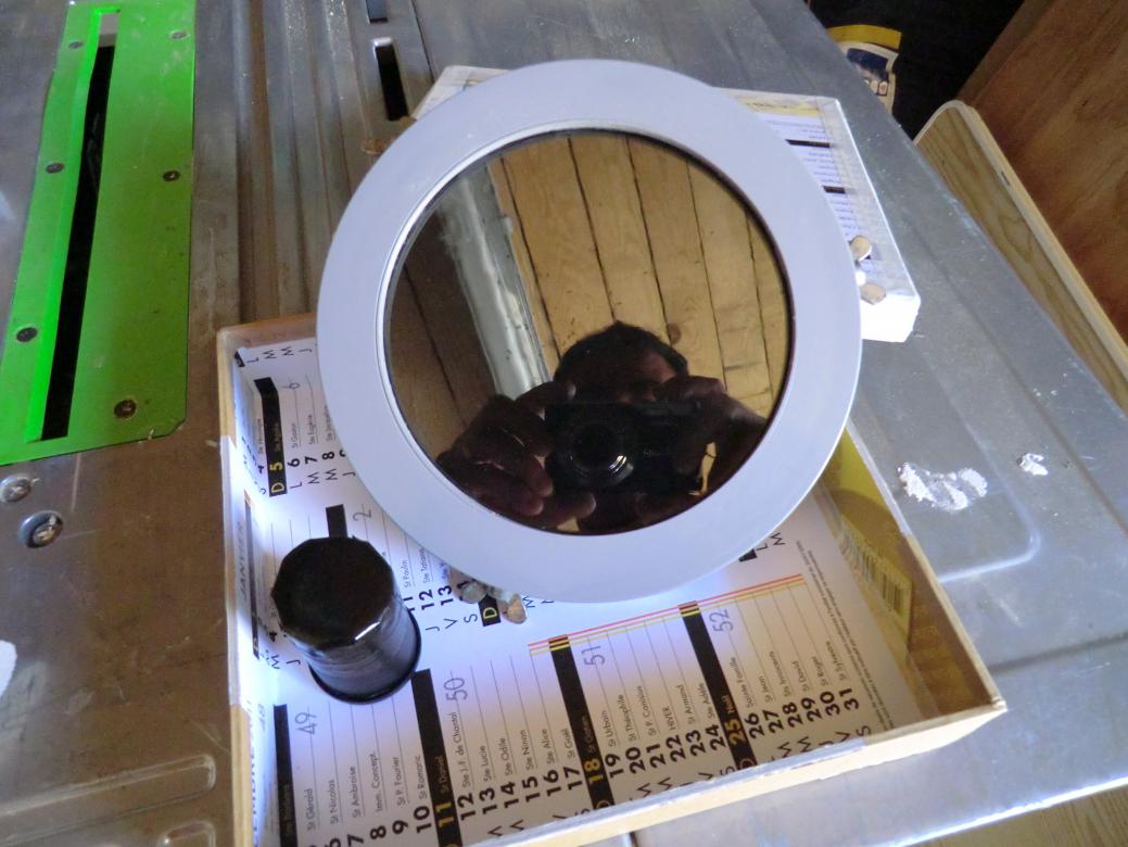

double vitrage,
j'avais lu un tuto ou le gars a fait découper 2 verres en rond de 2 mm d'épaisseur et du diametre de son tube puis fixé sur un support
ça m'a plus notamment par rapport au fait que la feuille soit protégée
donc j'ai fait pareil
http://www.webastro.net/forum/attachment.php?attachmentid=20430&stc=1&d=1338904173
par contre du coup il m'en reste plein donc je peux bricoler autre chose
tiens, je reconnais mon ancien filtre pour le mak180 sur le post d'orionrider ;) (le 1°, bricolé avec du carton et du scotch, c'est sûr c'est moins joli que celui de tef :confused:)
tu m'as pas payé les droits d'auteur dis-donc? :be:

double vitrage,
Sauf que tes ronds en verre ne sont pas en verre optique, les faces ne sont pas parallèles.
A l'échelle du micron, ton miroir/lentille a l'aspect relativement lisse, et tes disques de verre ressembleraient à de la tôle ondulée qui vont te pourrir l'image...
Tu verrais probablement mieux avec juste la feuille sur ton chercheur, en poussant un peu!
