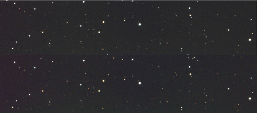

tu trouves qu'il n'a pas changé?
compar_.jpg?psid=1
ah oui, là c'est très net! La je suis sur mon ordi du boulot (pas bien je sais) qui dispose d'un excellent moniteur. Peut être que mon moniteur à la maison ne me laisse pas voir une différence...:confused:
Dis moi, les deux images ci-dessus sont bien des extraits des images que j'ai posté ci-dessus?
Enfin, vraiment Gérard, c'est très sympa de m'avoir donné ce "truc". Surtout, continu à faire des tutoriels, nous sommes très nombreux à pouvoir en bénéficier (petite idée: pourquoi pas un tuto rapide pour corriger la balance des couleurs via les histogrammes?);).
