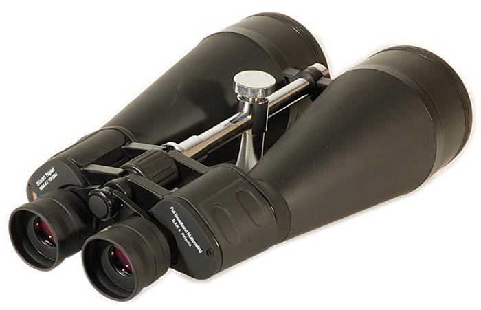

Pour passer le temps quand je fais mes astrophotos, j'aime scruter le ciel dans mes fidèles jumelles Nikon 10x50 (test ici). Récemment j'ai eu l'occasion d'acquérir une paire de jumelles TS 20x80 'Semi-Apo' pour une bouchée de pain: http://www.teleskop-express.de/shop/product_info.php/info/p1421_20-x-80-Porro-binocular---triplet-semi-APO---w--tripod-adapter.html
Cerise sur le gâteau, on m'a proposé une seconde paire de 20x80 'Standard' à 35€ pour cause de 'collimation impossible'. J'avais justement besoin d'une lulu lumineuse pour autoguider, je n'ai donc pas hésité. ;)
http://www.teleskop-express.de/shop/product_info.php/info/p1415_20x80-Porro-Binoculars---LE-Series---Light-Gathering-Giant.html
Mais voilà, après avoir démonté le cache des prismes arrières, je me suis aperçu qu'une des lames de maintien était simplement montée de travers. En moins de cinq minutes, ces jumelles sont passées de l'état de 'foutues' à 'comme neuves'. :rolleyes:
Ce qui me permet de vous proposer un comparatif 'côte à côte', avant de démonter définitivement la seconde paire pour récupérer les pièces. :cool:
1. Aspect et finitions
Aspect: les deux paires sont absolument identiques. Seule une mention 'Triplet' permet de reconnaître les plus chères. Espérons qu'il y ait effectivement une différence d'optique... :confused:
Matériaux: une majorité de pièces en plastique (polystyrène renforcé), quelques pièces en alliage d'alu et en tôle, support de trépied chromé et habillage en caoutchouc synthétique.
Les matériaux sont de qualité médiocre: marques de moulage sur le plastique, aluminium tendre et cassant à la fois, tôles embouties, visserie bas de gamme,... Ce n'est pas du Takahashi.
Finition: La finition trahit l'origine chinoise de ces jumelles: lignes de moulage, résidus d'alésage, ajustages imprécis, collages approximatifs,... Ce n'est pas du Vixen.
L'ensemble est cohérent et fonctionnel mais c'est clairement du 'bon marché'. Même constat pour le coffre en alu fourni avec les 'Semi-Apo': on a vu des perceuses 'premier prix' mieux loties.
2. Ergonomie et mécanique
La prise en mains est excellente, l'accès à la molette de MAP est bon, tout comme le réglage inter-pupillaire.
La fixation au trépied est plus solide que je n'aurais cru, malgré le petit pas de vis 'Kodak'. Le support est réglable longitudinalement pour équilibrer la masse.
La mécanique est fluide et précise à température ambiante (>20°). Malheureusement, le démontage a révélé la présence de l'horrible graisse chinoise que l'on trouvait en son temps dans les montures de la série 'EQ1-2-3-5'. Cette matière plus collante que grasse 'prend' avec le temps jusqu'à souder les pièces qu'elle doit lubrifier. Elle présente la particularité de durcir au froid, ce qui rend la manipulation des jumelles pénible. C'est déjà sensible en ces fraîches nuits d'été (±10°C), je crains donc les températures négatives. :(
3. Observation
Alors, qu'est-ce que ça fait de se coller deux lulus de 80 devant les yeux? Est-ce que c'est deux fois mieux?
Et bien, la réponse est 'presque'. L'effet est saisissant sur la pleine Lune. Quand on regarde avec seulement l'oeil gauche ou le droit, le disque paraît bien plus petit qu'avec les deux yeux! Le contraste et la luminosité évoluent d'autant. De combien? Difficile à quantifier. Je dirais que la superficie de la Lune semble doublée, ce qui correspond à un diamètre 1/3 plus grand. On a beau savoir que c'est une illusion générée par le cerveau, en pratique c'est comme si l'optique faisait 115mm, avec en prime un relief incomparable. Les nuages qui défilent devant la Lune, le sommet de la haie de sapins en bas de champ, et vous voilà plongé dans une scène à couper le souffle. :wub:
En ciel profond, je n'ai aucun doute que le spectacle sera également au rendez-vous (le double amas, Praesepe, M31,...), tout comme en solaire (avec deux filtres AstroSolar sur les objectifs). La pleine Lune ne m'a pas permis de réellement tester le CP.
Notez que les jumelles sont sensibles à la buée sur les oculaires. Il ne faut pas les laisser trop longtemps au frais sinon quand on reprend les observations les lentilles se troublent à cause de l'humidité des yeux et de la respiration.
De jour, le grossissement de 20x cause de surprises. Il met en évidence les turbulences de l'atmosphère sur les objets lointains. Pour les sujets plus proches, les 20x80 font leur boulot sans être vraiment agréables et pêchent par manque de contraste. On gagnera probablement à les diaphragmer pour les journées 'nature' en plein soleil.
Suivre des cibles mobiles, comme des oiseaux en vol, c'est tout simplement 'mission impossible'.
Vu la masse et l'équilibrage de ces jumelles, il est impossible d'observer plus de quelques secondes sans support. A mon grand étonnement, il est quand même possible de vite jeter un oeil à l'avion qui passe ou à l'oiseau posé sur le clocher. Au grossissement de 20x ça bouge moins qu'on pourrait le croire. Cependant, pour réellement observer, le minimum est un pied photo. Du bas de gamme alu/plastique à 25€ peut dépanner mais le pointage est une horreur et il ne faut toucher à rien sous peine de voir l'image danser.
Pour exploiter correctement des 20x80 il faudra donc acheter ou bricoler un support solide, avec contrepoid(s). Pour observer au-delà de 45° d'élévation, une chaise longue ou un 'relax' inclinable est le seul moyen d'éviter le torticolis.
4. Petit comparatif optique 'Standard' / 'Semi-Apo'
Rien de tel que la pleine Lune pour comparer le chromatisme des jumelles. ;)
'Standard': Une frange bleue d'un côté, jaune de l'autre, un poil de cyan et de magenta ci et là: le chromatisme est bien présent le long du limbe. Sur les cratères, c'est moins flagrant mais ça donne quand même un aspect coloré à certains détails. Quand on ferme un oeil, il est possible de placer la Lune dans le champ de façon à obtenir un disque quasi exempt de chromatisme mais pas avec les deux yeux car de l'autre côté, le disque est alors entaché de grosses aberrations. En outre, la mise au point n'est pas la même sur tout le champ, il est même difficile d'obtenir une MAP parfaite pour chaque oeil. Sur les étoiles par exemple on a l'impression de voir une 'tache d'Airy', pas une 'tête d'épingle'.
Du chromatisme à la MAP, il faut chercher sans cesse le meilleur compromis et ce n'est pas évident, surtout si on doit entre-temps suivre le déplacement de l'objet dans le ciel.
De jour, l'image est couverte d'un 'voile' clair qui trahit un manque de contraste et de transparence. Le tiers extérieur du champ est flou, bien plus que de nuit. Même dans l'axe on n'a jamais totalement l'impression d'un bon 'piqué'; on a beau tourner la molette, le point n'est pas satisfaisant à 100%.
'Semi-Apo': La Lune est entourée d'un halo jaunâtre sur une grande partie du limbe, assez pour distraire quelque peu du spectacle. Le terme 'Apo' est donc à mon avis usurpé, même avec 'Semi' devant. Je mettrais la main au feu qu'il n'y a pas un gramme de fluorite ou de verre ED dans ces jumelles. Cependant, pour une achro 80/320mm (f/4), le triplet se débrouille quand même pas mal, surtout sur le plan de la correction de champ. L'image est bien nette et la MAP bouge peu du centre aux bords. Le contraste est bon de nuit. De jour, il reste un voile clair désagréable. Le confort et le placement d'oeil semblent également meilleurs qu'avec les jumelles standard.
Conclusion:
Ces grosses jumelles, c'est quand même un monde à part. Rien à voir avec le piqué incomparable d'une 'vraie' APO; pas possible de changer d'oculaire et le pointage au zénith est une vraie plaie. Mais c'est le seul instrument qui permette d'observer en relief et de profiter d'un champ immense avec des détails étonnants pour une fraction du prix d'une 80ED + tête bino.
Modèle 'Standard' (129€) ou 'Semi-Apo' (199€)? Au premier coup d'oeil, le 'Whaaaouww!' est le même, renforcé par le fait qu'elles sont extérieurement identiques: on n'a pas l'impression d'en avoir plus pour son argent. Mais à l'usage, les 'Semi-Apo' sont quand même 70€ plus confortables.
Dans un cas comme dans l'autre, il n'y a pas de miracle, ces jumelles 'premier prix' font leur boulot, mais si vous préférez le vrai Nutella, les Ethos et l'odeur de la fluorite, vous serez forcément déçu. Pour un 'instrument de fine optique', il faudra ajouter un zéro à la facture. :cry:
Pour tous les autres, à ce prix-là, il n'y a pas de mal à se faire du bien! ;)

Sans parler de la monture, qui doit pouvoir porter tout ça, de préférence une alt/az histoire de ne pas devoir tout le temps orienter le PO.
Dans mes 20x80 modèle "triplet", je n'ai pas de problèmes de reflets. Elles donnent quand même des image bien sympas mais je dois reconnaître que maintenant que j'ai goûté aux fujinon (en 10x50), le piqué n'est plus du tout comparable. Et c'est surtout la mécanique qui pêche, avec une mise au point pas toujours très stable.
Du coup je me demandais si les jumelles à mise au point indépendante sur chaque oculaire ne seraient pas préférables.
Cependant, pas sûr que ma remarque apporte de l'eau au moulin de cellosolo...
Un peu à part:
APM avait et TS a des lulus ED / apo avec tube dévissable en 2 ou 3 parties, ce qui permet de récupérer du chemin optique p. ex. mangé par une tête bino.
Sur mon doublet ED80/500, je dévisse le tube, garde la "moitié" avec le bloc lentilles sur laquelle je refixe le porte-oculaire: un RC en 50.8 pour plus de solidité avec adaptateur à anneau de serrage, la tête Maxbright et deux HRII planetarys en 25mm, sans glasspath: les champs sont beaux :wub:, les possibilités de grossissement bien présentes et avec le RC, je conserve une position d'observation à 90°, ce qui me plaît mieux.
A l'inverse, diamètre modeste et pertes de lumière inhérentes au système ... mais ce qui reste à voir en CP, planétaire ou lunaire m'a déjà procuré de beaux moments.
Avec toutes ces infos je me demande si ça vaut vraiment le coup de scier le tube, engager 200 ou 300€ pour faire un essai ...
Mais pourquoi les fabricants ne font-ils pas des 20x80 ED/Fluorite ????!!!!!!
Raaahhhhhh !
