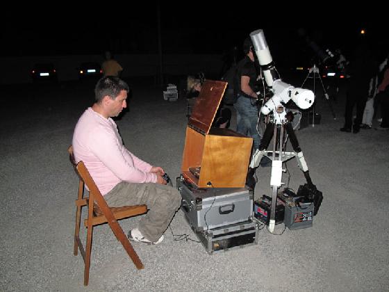

Il y a quand même les batteries, la boite avec la lulu + CCD, l'autoguidage, le PC & sa boite le trépied, les contrepoids, et bien sur la monture...
