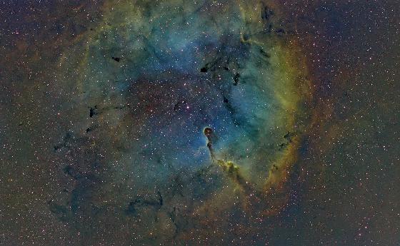

Après qq semaines de disette et un emploi du temps très chargé, j'ai pu faire 2 nuits sur IC1396 en testant le super Maxpilote de Laurent pour la gestion :
-de la MAP toutes les 4 prises
- le retournement au méridient
Avec les variations de température en ce moment, les MAP régulière sont obligatoires.
He bien c'est nikel, même si je galère avec les étoiles guides.
Bref, voici IC1396, 10heures de pose en SHO :
- Bin1 STL11K à -5°
- 20 poses de 10min par filtre
FWHM entre 3 et 4 arcsec pixel, avec mon échantillonnage de 3,5 arcsec/pix
Maximdl pour les prises, Maxpilote pour le pilotage, Maximdl pour la pré traitement, le tout terminé sur CS4
La full ici :
http://sites.google.com/site/photoastro13/photos-1/fsq106-stl11k/ic1396-sho
Alexis
Une imersion en profondeur dans ce classique avec des couleurs magnifiques. La sensation de volume est saisissante, j'adore. Sur la full une petite reserve sur les etoiles au contour un peu sombre.
Une très très belle image !! bravo vincent14
C'est très propre!! Du grand SHO d'Alexis!
Bravo on se régale!
Le seul truc qui me chipotte un peu, c'est les étoiles, tu les as peut-être un tout petit trop réduites? ou serait-ce l'échantillonnage?
Stef
Edit: grillé par les copains...
On ne vous l'a fait pas :)

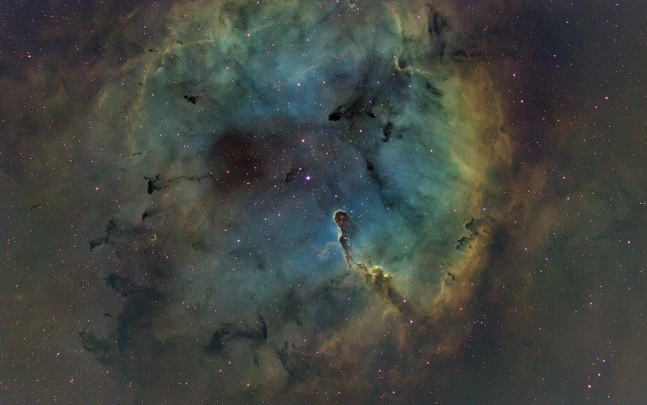

Petite réduction sur la SII (couche rouge pour réduire l'effet Magenta) et en fin de traitement, avec une passe à 10%.
Mais vous avez raison, ça se voit un peu.
Bon je vais voir ce que je peux faire !
Bravo les Experts
Elle est somptueuse, bravo! :)
Mieux qu'une réduction d'étoiles:
Pour le magenta, qui n'est présent dans l'image qu'autour des étoiles, tu peux utiliser l'outil 'Teinte/Saturation' de PS. Tu sélectionnes 'Magentas' dans les tons et tu réduis la saturation et la luminosité. En diminuant la teinte de 10°, le peu de magenta qui subsiste est 'tourné' en bleu, qui est une nuance naturellement présente dans les étoiles. Tu peux aussi étendre un peu la définition du 'magenta', avec les curseurs du bas.
Note que le reste de l'image est inchangé. ;)

Un vrai régal de découvrir toutes ces nuances sombres.

Merci à tous !
Les experts ayant repéré des défauts sur les étoiles, j'ai tenté une version un peu différente, avec l'astuce d'Orionrider
la full2 ici :
C'est vrai que le médaillon issue de la galerie WebAstro est vraiment moyen, qq à une autre astuce pour mettre des images dans les textes sans que ce soit la full ?
Les versions SHO sont difficiles à travailler, en évitant de le rendre "criardes" genre fluo et en évitant les étoiles baveuses. Le maitre en la matière c'est Nicolas Outters, alors j'apprends :)
Encore merci, ici c'est de nouveau ciel blanc et nuages ...avec la lune qui arrive
Salut Shn13,
Du grand art, bravo copain du 13!
Il y a aussi la correction sélective dans To Shop !!
(curseur Magenta vers la gauche)
Un masque de fusion pour ne pas dégradé la teinte de l'image, et passer l'outil pinceau sur les étoiles "magenta"
Cordialement
Pascal
Salut Shn13,
Pas mal Maxpilote ??? :) je crois que nous sommes de bons cobayes :)
Pour ton image, voici mon ressenti :
la première version est meilleure car tu as du traiter la correction sélective des couleurs sur ton image finale, GRAVE erreur car le bruit monte très vite sur une image finale.
Cette étape des étoiles DOIT être effectuée sur le calque SIIHaOIII mais surtout pas sur le calque Ha qui te sert de luminance.
Mon conseil :
Reviens vers ta première version et reprend le calque RGB qui est en dessous, tu lui fait dans l'ordre :
- saturation des couleurs avec masque de fusion intelligent
- filtre antibruit puissant sur toute l'image
- tu aplatis le calque
Et ensuite SEULEMENT :
- correction sélective des couleurs sur toute l'image
- Saturation des couleurs avec masque de fusion intelligent
Ensuite tu charges la luminance à base de Ha ou autre mixage
- Tu créer ta Ha/RVB classique sans faire d'accentuation
- tu travailles les courbes niveaux et saturation des calques respectifs
- tu aplatis le tout
Ensuite tu reprends la luminance que tu mets par dessus la version HaRVB et tu peux seulement travailler les détails de la luminance avec un masque étoiles pour les protéger
Reste plus qu'à faire la cosmétique finale et le tour est joué ou presque :)
