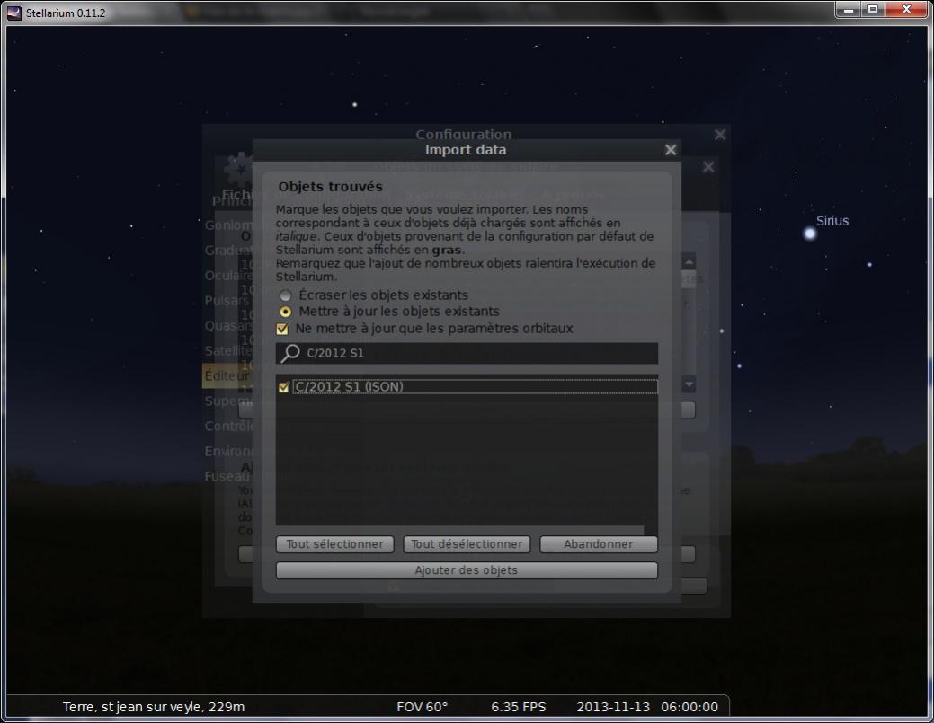

Il suffit d'utiliser l'éditeur de system solaire est d'importer les données depuis le MPC:
Configuration -> Plugins -> Editeur du système solaire -> Configurer -> Système Solaire -> Importer des paramètres orbitaux en format MPC... -> Comètes / Télécharger / MPC List of observable comets -> Obtenir les paramètres orbitaux -> Écraser (ou Mettre à jour) / C/2012 S1 -> Ajouter des objets

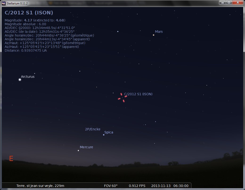

Ensuite on recherche C/2012 S1

Pour précision, le code donné par nonocoye ne fonctionne que jusqu'à la version 0.10.5.
À partir de la 0.10.6, tout se fait via le plugin Solar System Editor (ajout d'une variable "slope parameter", magnitude apparente correcte).
Il a fallu attendre la version 0.11.0 pour avoir aussi la bonne magnitude absolue.
