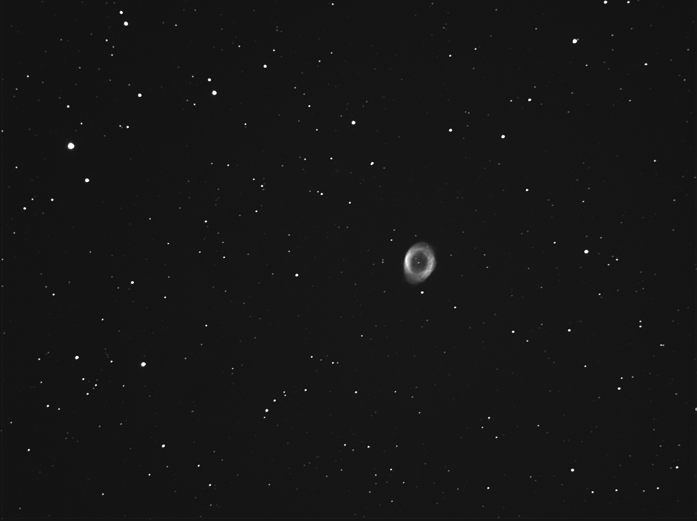

Salut à tous,
juste pour frimer, voici la première lumière de l'Atik.
Conditions infectes : seeing 2.5arcsec selon meteoblue, nuages en fin de shoot, alim foireuse (pas de slew monture + refroidissement CCD en même temps sinon le voyant de la monture clignote, batterie à remplacer d'urgence par une 40ah qui pousse fort), ciel urbain (ville de 40 000 habitants), dans un jardin entouré de baraques, bref, vous l'aurez compris, ce n'était pas la chasse à l'APOD!
Atik314L+ monochrome, RAF Brightstar 5 positions, filtre Luminance
refroidissement : -15°C --> pas de darks donc, déjà j'ai l'impression que la soustraction de l'offset a "abimé" les brutes... étrange.
celestron C8XLT, réducteur 0.63x meade sur NEQ6-PRO
Autoguidage : Kepler 80/400 fixation maison, iNova PLA-M, PHDGuiding par EQMOD
seulement trois poses (les nuages sont venus mettre un terme à la séance prématurément) de 180sec, quel signal :wub:, 240sec me mettait la nébuleuse à plus de 2/3 de l'histogramme...
Jamais eu des étoiles aussi rondes malgré ma mise en station au viseur polaire uniquement. :be:, le correcteur/réducteur fait son taf à merveille
Ca promet, ça promet!
PS : j'ai poussé le traitement pour faire ressortir le "relief" de la neb, je peux faire plus doux mais avec ce seeing d'outre tombe, j'ai préféré pousser un peu :be:
Je suis complètement conquis par cette atik! Vivement la première RGB!

Salut Julien,
Une belle première lumière sur cette 57,de beaux détails dans la pemière corolle.(étoiles visibles).
Une petite dérive des étoiles,autoguidage à peaufiner,peut-être,ou MES.
Pour les tâches je pencherais pour le filtre,car sur le capteur,les tâches seraient plus petites.
Maintenant pour le traitement himself,tu as fait un renforcement trop poussé,auréoles
noires autour des étoiles.Je suppose que tu as voulu ressortir des détails sur la neb,
auquel cas,ne travailler que sur la néb.Et tes étoiles aprés si tu veux.
Vu le renforcement,tu as dû te retrouver avec un fdc assez bruité que tu as essayé de rattraper avec un lissage trop massif...........Mais je peux me tromper...........
Tu n'as pas fait de darks,et les flats ?
Jean-Pierre
Salut vous deux et merci.
Romain : je ne veux pas utiliser de rallonge, je ne m'eterniserai pas dans ce jardin, c'etait juste pour valider un "process". J'ai bien fait d'ailleurs, parce qu'un problème d'alim indetecté qui frappe a 20km de la maison, ça fout les boules :D
Jp : tu as l'oeil, j'ai eu du mal à voir la dérive :D Après examen, la 2/3 est un peu filée en effet, je me rappelle avoir vu une grosse correction en même temps en dec et en ad sur le graphe, je me demande si en gigotant autour du matériel je n'ai pas accroché un fil ou fait un pas un peu lourd.
Je n'avais pas scotché les fils, et l'usb de la cam de guidage est un peu court, m'étonnerait pas qu'il ait fait flechir un poil.
À 240sec ça filait pas plus, voire moins, mais la MES, je l'ai faite à la louche : uniquement au viseur polaire, pas eu le temps de passer un coup d'eqalign à cause de ces problèmes d'alim.
Ça reste mon meilleur resultat en autoguidage :D
Pour le traitement, c'est trop fort oui, pour 9 minutes de poses je n'allais pas forcer pour avoir quelque chose de propre.
Tu as presque tout bon, sauf le lissage : je n'ai pas lissé ou attenué ou tenté de réduire le bruit. Cette CCD est extra, le resultat final, c'est le bruit du FDC après ondelettes exagérées, sans dark, juste avec l'offset soustrait.
Pas de flat effectivement.
La marge de progression est énorme, la machine est en route, ça va chier :D
Merci pour vos conseils!
Modifié par Julien3146

Salut Julien.
C'est très prometteur.
J'ai les mêmes rondelles tant que je n'ai pas prétraité avec bias, darks et flats qui disparaissent après prétraitement.
Résultat prometteur avec un C8, tout a été dit et la marge de progres viendra du traitement (moins hard) et de l'utilisation des flats (bien plus important que les offset)
Le C8 c'est un "tueur" de NP... :)
Ne pas se fier à Meteoblue qui ne veut absolument rien dire en terme de seeing. Le seeing tu le détermines de toi même, sur les brutes.
Oui les petite tâches proviennent du capteur ou chaine optique.

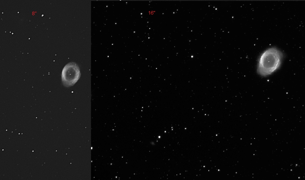

En quoi la résolution théorique entre en jeu en ciel profond? Sais tu au moins de quoi tu parles ?
J'echantillone à 1sec/pixel environ (avec le tirage) ce qui est déjà surechantilloné par rapport aux conditions atmospheriques, si le diamètre était important en CP, ça se saurait...
Je ne comprends pas trop ou tu veux en venir, mais vu les "doutes" que tu émets à propos de la veracité des shoots avec des lunettes de faible diamètre, j'imagine que ce même genre d'insinuations m'est destiné.
Si tu doutes de mon integrité sur un cliché aussi pourri qu'une m57 du fond du jardin en même pas 10minutes de poses avec une mise en station degrossie à la serpe.... Attends de voir la suite!
Tu as vraiment besoin de lire le post de Bruno :
http://www.webastro.net/forum/showthread.php?t=15505
Ps : à la louche, les deux étoiles entourées que tu brandis doivent etre distante d'une petite vingtaine de secondes... Loin des 0.68sec hein... Je te rappelle que mon champ fait 0.5 degrés de diagonale environ...

"en photo, le diamètre ne compte pas, le tube optique pas vraiment d'ailleurs", je ne dois pas être bien malin à quand le deep field d'Huble au 114mm?
"on ne voit jamais les disques d'Airy par exemple. C'est dû au fait que le guidage n'est jamais parfait" donc les tâches d'Airy seraient du au mauvais suivit... j'attends la démonstration mathématiques et physique, bref des liens vers des ouvrages qui le confirme!

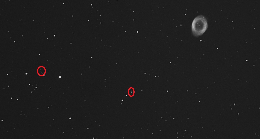

Loin de remette en cause ton image, je demande d'où vient cette résolution, alors que sur d'autres photos issues de C8, elle n'apparait pas aussi marqué
taille capteur?
taille du champ?
Modifié par A320
Honnêtement, tu commences à me gonfler, du haut de tes 2 mois d'experience astro, à remettre en cause tout et n'importe quoi, et ce, sans aucun argument valable :
hubble : totalement hors de propos, hubble n'est pas soumis à la turbulence atmosphérique, facteur déterminant en CP longue pose
On ne voit jamais les disques d'airy sur une photo CP : en as tu déjà vu une ? non ? normal, la turbulence et les défauts de suivi les "masquent"
Mais bon sang de quelle résolution parles-tu ??? on parle d'une photo au SEEING POURRI que j'ai faite dans mon jardin de VILLE, à 1250mm de focale, et tu arrives à me parler de RESOLUTION et de véracité du cliché????
Un conseil : arrête de te prendre pour un cador, commence à bouquiner un peu et arrête de contester sans cesse ceux qui sont meilleurs et plus calés que toi.

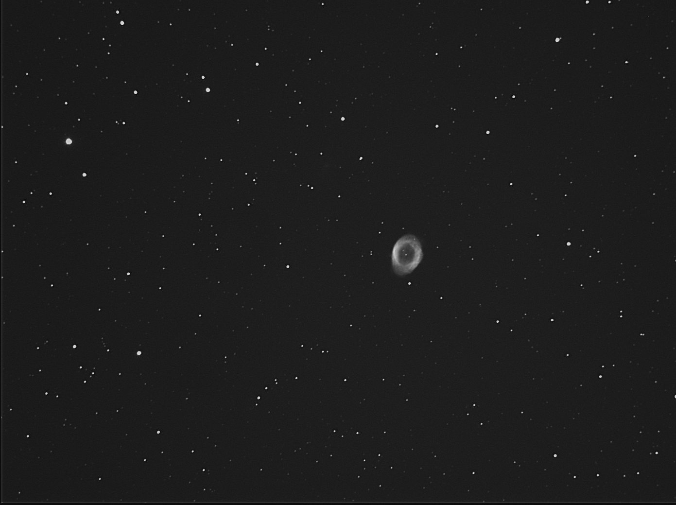

Un petit retraitement, qui fait encore grimper ma résolution hubbliesque impossible pour un C8, pour le coup, étant donné que je n'ai pas additionné l'image filée...
le FDC est à 20/25 (les flats :D )
j'y suis allé un peu moins fort sur les ondelettes
à 6min de pose, ça envoie quand même encore pas mal !
Salut Julien,
Ah la première image de ta 314L+. :cool:
Ça promet pour l'avenir, cet anneau de la Lyre est déjà bien mis en évidence avec seulement 9mn de poses.
Ça doit te changer complétement de l'APN.
Hâte d'une sortie à Lias, et voir la belle au cul de ton C8. ;)
Merci Phil, que penses-tu de la dernière, en 6 minutes ? :be: ,je la trouve limite mieux :be:
Il me tarde aussi d'offrir à cette petite merveille sa première soirée longue, en conditions parfaites :D
ça change de l'APN effectivement, même si ma seule sortie pour le moment ne me permet pas de juger sur le fond, mais effectivement, regarde le bruit sur une brute, avec un FDC à 8000 :
avant prétraitement bien sur. :p
Le capteur était à -15°C
