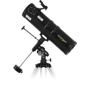

Le 150mm a pas mal de similitudes avec un Omegon,
Il y a Omegon et Omegon. Les derniers temps, Omegon sent le GSO avec mécanique "de base" (c'est un euphémisme) style Meade N6, avec au moins des miroirs pas trop dégueulasses.
Ce qui quand même est mieux que le Chinois de source dubieuse, donc le "Event Horizon" a beaucoup de chances d'être encore pire qu'un Omegon.
  Citation
j'ai envie de donner une nouvelle chance aux newtons.
Alors faut acheter au moins un Synta ou un GSO (en neuf, €200). Sinon, c'est plutôt claquer €150 pour prouver que les Newtons, ce n'est pas si bon après tout, et une lulu 102/1000 fera mieux partout (sauf l'observation grand champ, et encore).

En cherchant sur les annonces pour 150€, un Newton 150 peut à mon avis largement se trouver en skywatcher qui en rapport qualité/prix n est pas une mauvaise marque...
Pour moi je reste sur le conseil du 150 par rapport au 130...
Ou eventuelement une lulu achro en 120mm de diamètre qui peut se trouver aussi en occaz' (peut etre plus difficilement qu un newton150 pour les 150€ de budget) et qu il faudra barlowter pour augmenter le F/D pour en réduire le chromatisme comme il a été dit plus haut...
perso ceci dit, entre 130 et 150 pour un NW je resterai sur un 150 ...

Merci pour vos avis.
Le type de la page dont j'ai mis le lien et qui possède maintenant une 100 ED dit que ce
150 va lui manquer. Cela ne doit donc pas être une bouse totale.
J'ai d'autres photos du 150. L'état de surface du miroir a l'air ok, pas de rayures, l'aluminure a l'air en bon état. Le miroir à un œillet central pour la collim, ce qui ne me semble pas le cas des Seben et autre Eden Astro.
Le débat est clos, je prends le 150 avec la monture EQ3 pour 115 euro, port compris. Je vous tiendrai au courant...

Suite de l'aventure. J'ai récupéré l'animal, et pour l'instant, pas de déception pour le prix.
Bon état général.
Le précédent utilisateur de l'instrument semble être un vrai astam, les vis de collim ont été
changées, fourni avec 3 plossl pas d'origine et un adaptateur toucam. La barlow va
me servir de rond de serviette, et le redresseur terrestre à déjà été transformé en
collimateur laser par mes soins.
Le PO n'est vraiment pas terrible, mais après démontage complet, nettoyage,
re-graissage et comblement du jeu au scotch, il fera son boulot correctement.
Je n'ai pas encore put le tester sur le ciel, mais après collimation sur étoile artificielle, à
un peu plus de 100x, pas d'astigmatisme ni de pincement. Pour la sphéricité, je ne peux
encore rien dire, mon étoile était trop près. La figure d'airy et plutôt propre, l'état de
surface semble bon. Pour le prix, je m'attendais à pire.
Ce qui me semble curieux, pour cette gamme d'instrument, c'est que le miroir dispose
d'un œillet, et que celui-ci est matérialisé par une absence d'aluminure. Vous avez une
idée du fabricant ?
Je vous donnerai des nouvelle de mes premiers tests sur le ciel.
