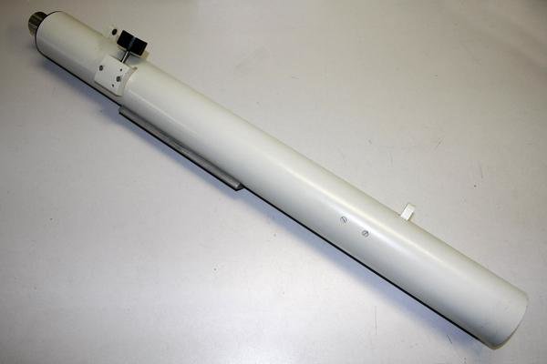

Quant au choix entre 150 et 180, me trompé-je en disant que je sens quelque réticence pour le 180? Si tel est le cas, là aussi, on peut jouer la montre: un Mak 150 maintenant (plein de choses à admirer) et, dans quelques années, on monte en gamme pour un 180 p. ex. ...
Merci pour le lien (je ne pensais pas qu'elle se trouvait encore neuve, mais à quel prix !:b:)...je pensais plutôt à de l'occasion.
Depuis le temps que je les vois, les prix changent peu.
(il n'y aurait que le tube OTA aux alentours de 400
Telementor63.jpg?x7667e=9e484af07c5957065b4dfd5c77eccd0b).
Site à surveiller peut-être pour sauter sur la bonne occase ?
