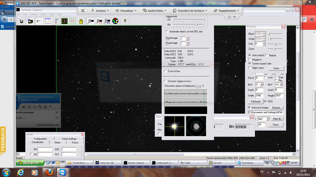

salut!
j'ai découvert ce super logiciel, hyper simple et efficace, idéal pour les soirées d'hiver , grâce à certains forumeurs d'ici qui s'en servent...
Il faut un PC à côté de la monture (mon portable perso, bien protégé sous un grand carton), je le contrôle de mon salon, au chaud, avec mon portable de boulot, via le wifi. çà marche super bien aussi avec mon Iphone!
pas hyper rapide mais çà suffit, quel confort ... tiens cette nuit à 5h du mat, au lieu de me rhabiller et de sortir dans le froid, (sachant que je bossais 3h plus tard), hé ben j'ai juste pris l'Iphone sur la table de nuit, et tout arrété en 2 min!!
Bon maintenant il me manque juste la MAP contrôlée par PC, la RAF motorisée, et tout sera pilotable à distance :cool:
J'utilise aussi TeamViewer depuis 3 ans maintenant . Surtout lors des périodes automnales et hivernales. Vraiment super. En été avec des nuits confortables en temp, on préfère être dehors. Cela permet d'avoir un contrôle en semi-remote depuis son salon avec un télescope dans le fond du jardin.
Y a 3 ans, cela m'a permi avec une crève carabinée de faire de l'imagerie en restant au chaud.
Possibilité de contrôler aussi par iPad avec l'appli TeamViewer.
A++++++

j'ai installé teamviewer , super en wifi :be:, mais comment faites-vous pour le faire fonctionner avec des CPL sans wifi ni box ?
tuto bienvenu ;)

Salut ,
Si tu as deux machines qui se voient sur un réseau local , que celui-ci soit en wifi ou via des CPL et même les deux , teamviewer fonctionne ;)
Seb.

bjr
j ai branché les cpl mais teamviwer ne voit pas ce réseau pourtant la com pc cpl ok

Dans les options , tu as bien mis "Connexions LAN entrantes" à "Accepter" , voir "Accepter exclusivement" ?
Seb.

bonsoir
merciiiii !!!!!! ça marche impec.:be:
je n'avais pas vu cette option
