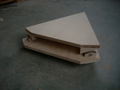

Voici un petit bricolage tout simple pour réaliser une plateforme équatoriale simplifiée, convenant parfaitement pour un petit télescope léger, du type strock.
C'est le même principe que la plateforme décrite par Serge Vieillard sur le site de Magnitude 78, mais en un peu plus simplifié.
Réalisation effectuée en moins d'une heure:

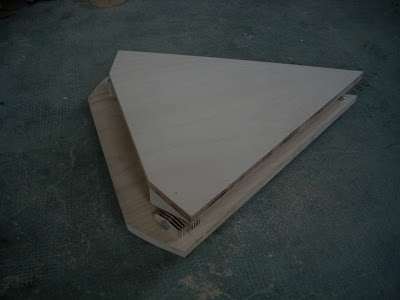

Pour la construction, il faut connaitre la hauteur g du CG du télescope, et le diamètre D du cercle sur lesquels sont positionnés les patins téflons de la base du télescope.
On définit un triangle, ABC, de base b= AB et de hauteur h.
b et h dépendent du diamètre du cercle D et de la hauteur g du CG.
Les deux roulements sont positionnés sur les pointes de la base b, sur A et B.
L'articulation sud est positionnée sur la 3ième pointe C.
Les axes des roulements sont dans la direction de la 3ième pointe C
Sur le plateau supérieur, les haches normalement courbées, sont simplifiés en une droite tangente, dont l'angle dépend également de b et de g. C'est une approximation, qui génère donc une erreur pendant le suivi, mais relativement faible, surtout pour des durées de suivi pas assez courtes.
Les haches sont positionnées de manière à ce que leur milieu soient en A et B, et leur direction perpendiculaire à AC et BC.
DiamD b g30 35 40
35 30,3 20° (38,7) 18° (43,7) 16°(48,7)
40 34,7 22° (40) 20° (45) 18°(50)
45 39 23° (41) 21° (46,2) 20°(51,2)
Un exemple: Pour un diamètre D de 40 cm (cercle où sont placés les patins téflon), l'écartement b est de 34,7 cm (base du triangle), et pour une hauteur du CG g de 35, l'angle des coins (les haches) est de 20°, pour une hauteur du triangle h de 45 (chiffre entre parenthèses).

Oui, OC=g . C'est matérialisé par le triangle. Par contre, le triangle est pour 45° de latitude.
O est le centre de rotation du rocker.
Le cercle correspond aux emplacements des patins téflons sous le rocker.
Il faut bien noter que cette plateforme est simplifiée. Elle est pour une latitude de 45° (ce qui ne pose pas grand problème, entre 42 et 48°. Il suffit d'incliner un peu l'ensemble pour ajuster).
Et surtout, les haches sont simplifiées en une droite, qui est la tangente à la vraie courbe pour le point du mileu de la courbe. Donc, le suivi est assez précis autour de ce point au milieu, et ensuite, il y a une dérive, d'un coté comme de l'autre.
Pour les calculs de cette droite tangente, tout comme le calcul de la vraie courbe, il y a de jolies formules avec des arctangentes de sin de cos de trucs...
Bien sur, on peut usiner la courbe sans la calculer, comme le montre Serge Vieillard sur son site, mais c'est un truc en plus à faire...
Une chose également: cela vaut le coup de rigidifier le pivot vertical sud. Pour mon exemple j'ai pris une tige de 6 mm, on peut prendre un peu plus gros et mettre un empilement d'écrous.
idem pour les planches, on peut les rigidifier par des montants.

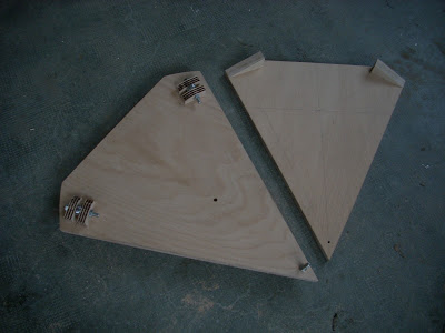

Sur les parties en appui sur les roulements, tu as fait des triangles ou des secteurs ? Et quelles en sont les dimensions ? Si je n'abuse pas, bien sûr.

Bien sur, le pivot est au sud. J'ai corrigé.
Et je m'étais planté en recopiant mes chiffres. J'ai corrigé.

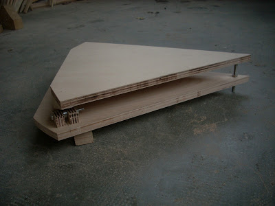

En effet, l'entrainement, c'est un peu délicat.
Soit on met un petit moteur CC directement à la place d'un des roulements, mais il y a des risques que cela patine, notamment quand on observe bas à l'ouest ou à l'est.
Sinon, une tige filetée comme celle que tu as, avec le moteur ad hoc. Si c'est un pas à pas, attention, il faut des micropas et une bonne electronique derrière pour faire en sorte qu'il ne vibre plus et des accouplements souples pour amortir les micro-vibrations.
Sinon, on peut aussi faire un truc à main, un bouton que l'on tourne, au bout d'une tige souple et/ou articulée avec un cardan (comme pour les tringles à rideaux).
Ou un truc pneumatique: une seringue, un tube souple, et un piston qui pousse.
Ou bien, un moteur CC, relié à une dynamo, que l'on tourne à la main pour fournir le peu de courant nécessaire à faire légèrement tourner le moteur... :)

Oui, la tige filetée placée sur la planche inf, devant AB. IL faut sur la tige filetée un bloc avec un écrou, dans lequel est fiché une pointe vers le haut, qui s'inserre dans une patte fixée dans la planche sup, avec une encoche. Et dessous, quelque chose qui empêche l'écrou de tourner.
Voir sur le site de Serge Bertorello, il y a un schema de ce genre de vis sans fin.
Sinon, oui, la dynamo, on peut prendre une de ces lampes sans pile, dont on tourne une manivelle. Cela doit suffire à faire tourner un petit moteur cc. Je n'ai pas essayé, mais cela vaut le coup, je pense. Ou bien , prendre deux moteurs cc. En faisant tourner l'un à la main, cela fait dynamo, qui fera tourner l'autre.
