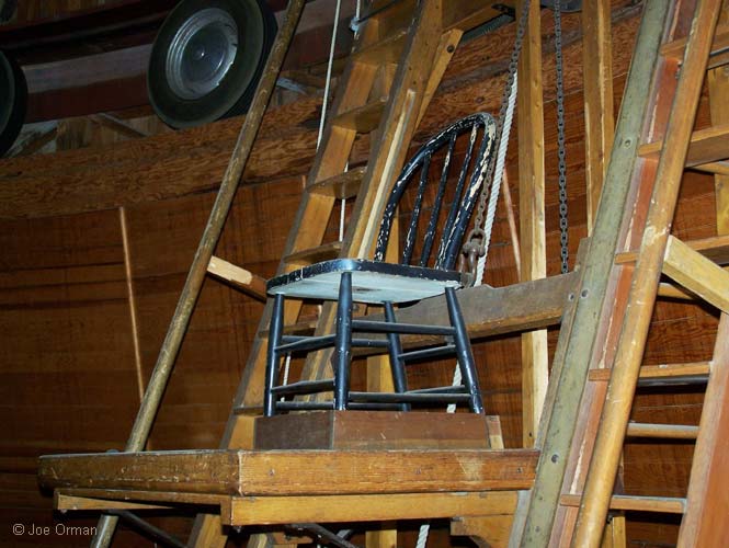

Et pi ya la chaise la Lunette de l'observatoire Lowell :be:. C'est en s'aseyant là dessus que Clyde Tombaugh a découvert Pluton... Comme quoi ça aide, une vraie chaise :D

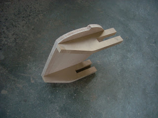

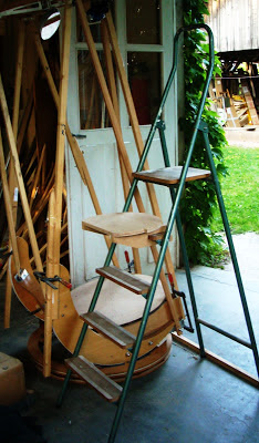

Personnellement, pour observer dans un 500 ou 600 de 2 m de haut, plutôt que de refaire toute une chaise à la dimension d'un escabeau, j'ai aménagé un vieux grand escabeau: Pour l'assise, une plate forme amovible, qui s'inserre dans une marche de l'escabeau, et que l'on peut donc régler en hauteur: on l'enlève et la remet en tirant/ poussant.

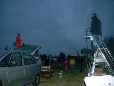

Pour les 1000 F 3,3 (David Vernet et Fred Géa) voici le genre d'echelle que l'on utilise, sans modifications:
Désolé, la photo est centrée sur le scope et pas sur l'echelle :D
Il s'agit d'une echelle à base rapportée et rambarde. Celà permet finalement pas mal de position d'observation de maniere très sûre.
La base rapportée (barre transversale surajoutée) est theoriquement réservée aux terrains plats. mais à l'uasage celà marche très bien sur terrain herbeux tout venant. A contrario, les echelles à base évasée, recommandée pour le tout terrain ont la facheuse manie de s'enfoncer, et de manière dissymetrique :b:
La rambarde, outre les possibilités de se caller bien confortablement, permet l'accès aux curieux handicapés. On a une copine atteinte de sclerose en plaque qui grimpe sans souci à l'oculaire.:cool:
Cela parait pas mal...

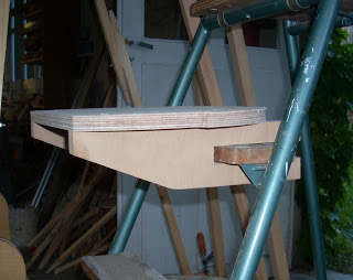

Voila mon montage, sur un vieil escabeau. C'est brut de découpe, mais cela marche.
Le couple que l'assise impose aux soudures m'inquiète.
Des pièces qui accrocheraient de part et d'autre sur les tubes seraient plus rassurantes.
Faut dire que je me suis cassé la gueule à cause d'une soudure comme ça qui a lâché, et ceci en usage normal. Ca surprend, et ça aurait pu être très grave, je m'en suis bien tiré.
Cordialement,
Claude
Oui, tu as tout à fait raison, Claude.
C'est un escabeau ancien, et les modernes ne sont plus faits comme cela. Il sont bien plus sécurisés. Dans mon exemple, il faudrait une colonne, à l'avant, sous la plateforme, qui vient s'appuyer sur la marche du dessous. Comme cela, on répartit l'effort, je pense.

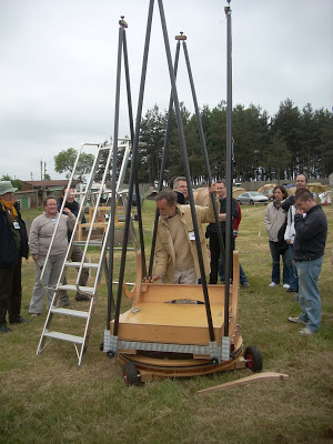

Pour les focales plus courtes , le modèle en tube présenté aux RCE est vraiment le meilleur compromis actuellement, je l'ai testé et ne peux que le conseiller.
