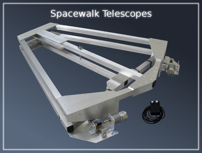

je désire franchir le pas et acheter une plateforme équatoriale, (je ne suis pas bricoleur, n'a pas beaucoup de temps). je ne compte pas mettre 1500€ non plus (ça serait presque le prix du télescope!!)
j'ai déjà lu les différents posts à ce sujet, et notamment celui de ozzy avec la plateforme "lowcost" de TS (fabricant MF dobson). elles ne sont pas parfaites mais avec un petit bricolage (à ma portée cette fois) elle est pleinement utilisable et satisfaisante.
mais j'ai également repéré ceci:
table de spacewalk telescopes (allemagne encore) qui à l'air d'être de bonne facture et surtout dans le budget. (600€ grand max). voici le lien: http://www.spacewalk-telescopes.de/eq-plattform.php
elle possède 2 moteurs qu'on peut piloter via la télécommande. structure en alu, réalisée sur mesure en fonction du télescope et de la latitude d'observation.
je fais appel à la communauté webastro et aux personnes qui ont une expérience avec ce type de matos car j'aimerais savoir quelles questions sont à se poser avant l'achat de se matériel (en somme est ce un bon choix) et quelles sont les questions à poser au fabricant si vous voyez un souci avec ce type de plateforme (d'après les photos)?
matériel à poser dessus: orion xx14i (env 50kg)
merci d'avance.
(si un modérateur passe par là une erreur dans mon titre aimerait disparaître ;))
Modifié par Barney
Il me semble que la première bonne question à se poser devrait être: pourquoi une table équatoriale ?
J'en ai construit plusieurs, pour chacun de mes dobsons successifs mais ça fait maintenant pas mal de temps que je n'en utilise plus, en tous cas en ciel profond. Car oui, il faut bien l'avouer, il y a des cas où elle reste une aide bien appréciable.
Au départ, on ne voit que l'avantage du suivi motorisé, c'est d'ailleurs de mon point de vue son seul intérêt. Assez rapidement, la rehausse du PO d'environ 15 cm oblige à l'usage du marchepied, puis on constate un léger retard à l'amortissement des chocs, on s'oblige à une mise en station à la boussole et au niveau, on se rend compte de l'encombrement supplémentaire dans la voiture, de l 'obligation de réinitialiser régulièrement etc...
Et je zappe ici les glissements du secteur sur son galet, apanage des tables low cost :cry:.
Bref, celui qui a un peu fréquenté les grandes manif (RAP, Valdrome ou autre) a pu constater que finalement, très peu de dobsons sont équipés de cette aide.
Michel

les questions à se poser portent également sur la mise en œuvre : poids des éléments à mettre en place, encombrement, nécessité ou non de tout démonter, temps de la manip et énergie à dépenser pour la faire. En gros, il ne faut pas que ce soit un repoussoir.

Voilà pourquoi je n'ai toujours pas attaqué une planche pour mon strock, et pourtant je me suis bien posé la question...mais je trouve que ça ne va pas avec la philosophie du strock !?
Si la plateforme équatoriale fait que le télescope répond avec de l'élasticité lors du pointage ou quand on on veut réajuster l'objet à l'oculaire, alors ce n'est pas vraiment une bonne table...
Si elle patine quand on pointe à l'est ou à l'ouest, ce n'est pas non plus une bonne table...
Pour cela, il faut que la table elle même soit bien rigide, qu'il y ait de la matière, des épaisseurs, que cela amortisse les vibrations.
Penser que l'on peut mettre 50 kg sur deux bout de tôle d'alu de 5 mm sans que cela bouge dans tous les sens, c'est croire au Père Noel.
Il faut aussi que la motorisation ne soit pas un truc pour lego, et que l'on ne risque pas de tout bousiller en mettant le pieds dessus par inadvertance...
Comme pour le télescope, la plateforme doit se faire oublier. Il n'y a plus qu'une chose à penser: l'objet à l'oculaire.
Y a pas de secrets. Y a des escabeaux à 300 euros, et d'autres à 30 euros. Vous êtes déjà monté sur un escabeau à 30 euros ? ;)

merci pour vos réponses,
pour ce qui est de l'encombrement je me suis déjà posé la question, et en effet c'est un (gros) bidule en +...
pour l’électricité cela ne me dérange pas je fais aussi de la photo donc piles ou batterie je veux bien l'accepter!
utilisation: j'attend de cet objet qu'il m'apporte confort pour mes observations à fort grossissement (planétaire en 1er bien sur)
le rehaut du PO serait de 10cm (réponse sur un 1er mail que j'avais reçu du fabricant)

D'après vous cette table serait un mauvais choix en terme de stabilité/amortissement et en mécanique/moteur???
le problème comme je disais plus haut c'est que sur le net on a très peu de retour puisque c'est un objet peu répandu du moins pour les plateformes s'achetant dans le commerce.
après je pense qu'il faut aussi être cohérent niveau prix, si j'ai un télescope à 1500 je ne veux pas dépenser autant pour une table qui me servira en visuel/photo planétaire. (c'est comme en astrophoto, la grande majorité des personnes recherchent une solution économique = monture chinoise quitte à faire des concessions sur le suivi).

Enfin, à part le fait qu'elle soit en alu plutôt qu'en bois, cette plateforme à 600 euros est de la même conception que celles à 300€ de chez TS (même type de haches en tôles de 5 mm, mêmes moteurs). C'est du niveau eq2. Donc, si tu es prêt à te contenter d'une eq2 pour ton 14", alors, autant prendre celle à 300€..
Tu pourrais toujours facilement l'améliorer: doubler ou tripler les épaisseurs de bois des plateaux, renforcer les hâches, changer le galet d'entrainement, mettre un bon potentiomètre, protéger le moteur, mettre des pieds bien rigides, etc (en fait, reconstruire la table...).

Je rejoins les remarques déjà faites sur le modèle alu en photo : par rapport au modèle bois de TS, la conception semble être très proche, sauf qu'en alu c'est plus vendeur, mais pas forcément plus costaud, tout dépend de comment c'est fait.
Fred.
ce qui me plait sur cette version ce sont les 2 moteurs (évite le problème de patinage de la plateforme TS) et la possibilité de régler la vitesse avec le boitier. on fait tout à l'oculaire. je vais demander d'autres photos avec si possible un télescope dessus.
quand on regarde les plateformes de equatorial platforms UK les planches sont relativement fines que ça soit pour des 12" ou même des 20"!!! les utilisateurs ne s'en plaignent pas.

Je ne vois pas bien comment le fait d'avoir deux moteurs va réduire le risque de patinage sur les galets d'entrainement quand on pointe à l'est ou à l'ouest, c'est à dire quand le couple de forces appliqué au tube est plus fort que le frottement sur le galet de la plateforme...
D'autant plus qu'il va falloir que les deux moteurs tournent exactement à la même vitesse (pas évident), sinon, il y en aura au moins un qui va brouter...
Y a pas mal de plateformes, du commerce ou de fabrication perso qui ont des plateaux très fins (la plateforme anglaise est du même acabit que les modèles allemands). Cela ne veut pas dire que c'est bon, simplement, cela dépend des attentes de chacun...
C'est un peu comme un discussion récente sur les montures pour débutants. Certains disaient qu'une eq2, c'était une très bonne monture pour débuter. Moi, je disais qu'une eq2, c'était un scandale de la proposer à la vente, que c'était du caoutchouc sur du chewing gum, que cela dansait la gigue dès qu'on touchait le tube, et que cela ne pouvait que désespérer un débutant de l'astro...
Et bien, les plateformes que tu évoques, anglais ou allemandes, ce sont l'équivalent d'une eq2. Y a plein de gens qui ne se plaignent pas de leur eq2. A toi de décider si une eq2, c'est bon ou pas...

"et as tu des photos de ta plateforme??
Ben non (je crois n'avoir d'ailleurs que très peu de photos de mon matos), je peux en faire, mais je te préviens, quand on voit le bidule on a de gros doutes sur la qualité... mais pourtant ça marche!
...Ce que je peux te dire, c'est que d'après les vendeurs elle était conçue pour un 400... Avant transformation, je l'ai essayé (pas trop) avec mon lourd 18" (construction perso type "Obsession") ça marchait encore...
Je balance ça dés que je peux!

en tout cas merci pour les photos astrovicking, ça serait super!
j'attend les photos du fabricant en espérant qu'il en a d'autres...

Apparemment, tu as très envie de l'acheter, cette plateforme, et tu as besoin que l'on te dise que tu as raison... :)
cela fait plusieurs semaines déjà que je regarde les forums, j'ai même contacté ozzy pour avoir des retours plus récents, et je me donne encore 4 mois pour trouver un compromis, donc non je n'attend pas qu'on me dise que j'ai raison...
