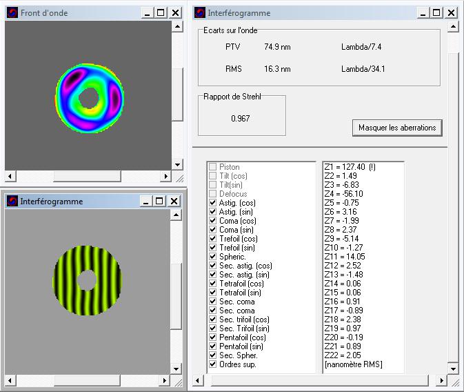

Puisque tu as une CCD, tu peux faire deux tests intéressants:
1. calculer l'EP de la monture avec ce tube;
2. réaliser un Roddier de l'instrument: http://www.astrosurf.com/tests/roddier/projet.html

Ben ça donne les valeurs Strehl et 'lambda' de l'optique, coma, astigmatisme, etc.
Ces valeurs sont bien plus sévères et réalistes que celles annoncées par les usines (Orion UK, entre autres :rolleyes:).
Cela permet aussi de comparer son optique avec d'autres. AstroMag publie généralement les valeurs obtenues par Winrodddier. C'est là qu'on s'aperçoit qu'une bonne APO obtient un 'modeste' L/3 PV. On est loin des L/16 claironnés par certains.
Si un tube donne de mauvaises images, ça permet de confirmer si c'est une daube ou non, et éventuellement de faire jouer la garantie.
Exemple:
