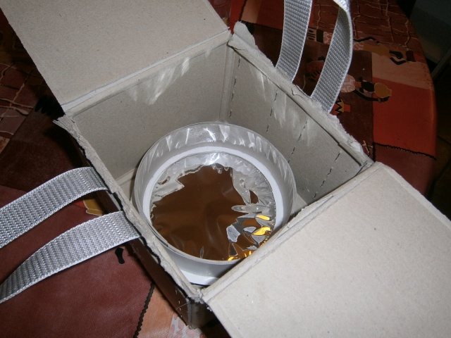

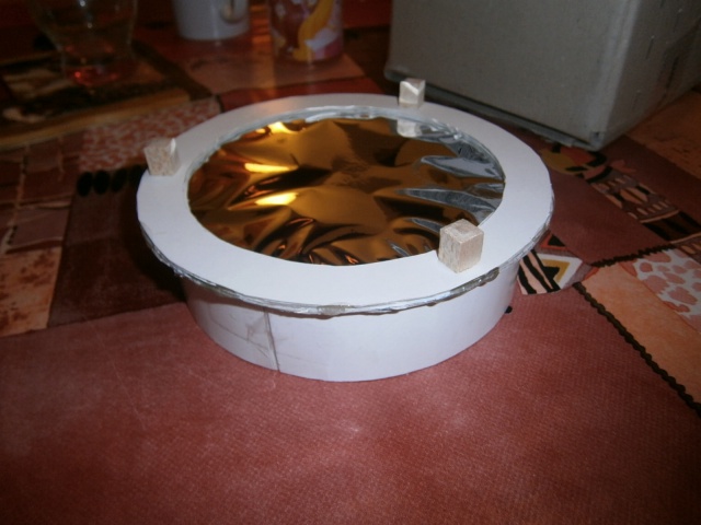

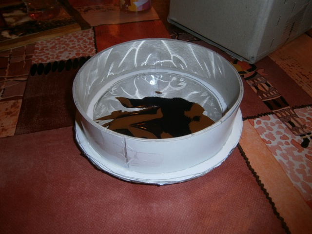

48 € pour un bout de tole et quatre vis c est trop cher a mon gout ,voici le mien , qui ma couté 6 € .:)
ca petite boite , il faut que je la coupe , car elle est trop haute , je vais aussi lui faire un beau couvercle!
le filtre coté interieur
et le coté exterieur avec ses petit " pied" pour pour pas se rayer dans ca petite boite, l AS ne peu pas entrer en contacte avec .
Bah, après c'est une question de goût ;)
25€ la feuille + 6 € de matos, t'es à 31 € contre quelques € de plus pour un truc tout fait donc sans prise de tête (bon, cet argument se discute pour le gars qui aime vraiment bricoler), qui ne risque pas de s'envoler et qui craint moins l'humidité, la question est à se poser, surtout pour du petit diamètre où ces pièces sont encore moins chères...
Exemple pour une lulu de 80, vu les cotes extérieures, on doit être à 44 €... à confirmer auprès du vendeur...

j avais pas vus que la feuille etais fournis avec :) . du coup c est vrai qu il y a moin de difference.
mais j ais bien bricoler , et comme j ai pas de gros moyen , quelque eruo de gagné c est toujours ca
