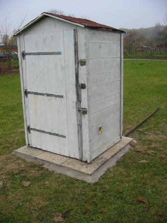

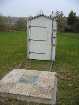

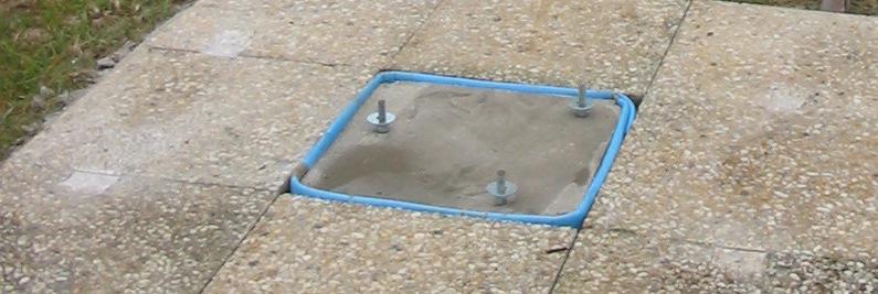

voila des images de mon cabanon. il est super lourd avec sa structure métal et ses lames de pin épaisses mais pourtant c'est pas du chène massif. tu devrais atteindre facilement les 100kg selon l'épaisseur de tes tubes carrés en métal.
(bon je sais il mérite un bon coup de peinture :be:, j'ai pas eu le temps l'été dernier mais c'est prévu pour le prochain!)
fermé
ouvert
les coupelles pour bloquer les roues.
