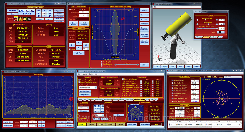

En tout cas leur soft a l'air pas mal (il sort ce mois ci et necessite le GTOCP3 firmware S)
  morolapin a dit :
