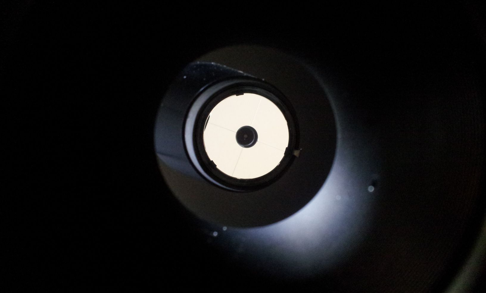

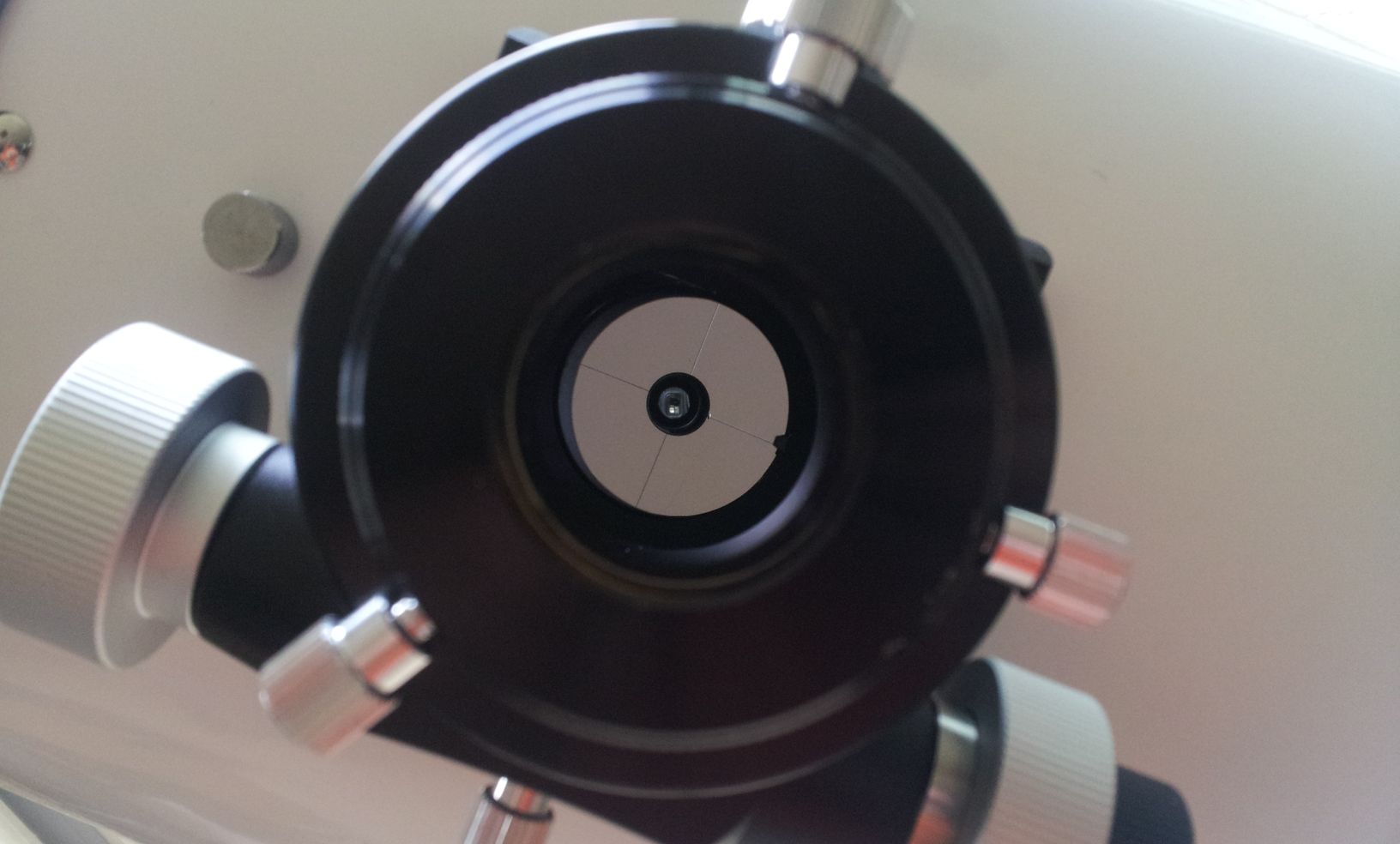

Pourrais tu prendre une photo bien en face du PO, tube éclairé par l'avant et appareil proche du PO ?
L'idéal serait que ce soit d'assez près pour voir tout le contour du primaire dans le secondaire.
Si le primaire est très mal centré dans le secondaire, qu'il en manque un croissant, c'est que le réglage est mauvais.

Je vois bien le reflet de mon oeil.
Voici deux photos prises dans le porte oculaire:
Le carré blanc que l'on voit sur la seconde photo est le flash de mon téléphone portable.

A voir les photos ta collim n'a pas l'air moche.
Si tu observes de l'intérieur c'est tout à fait normal que ce soit vraiment laid.
