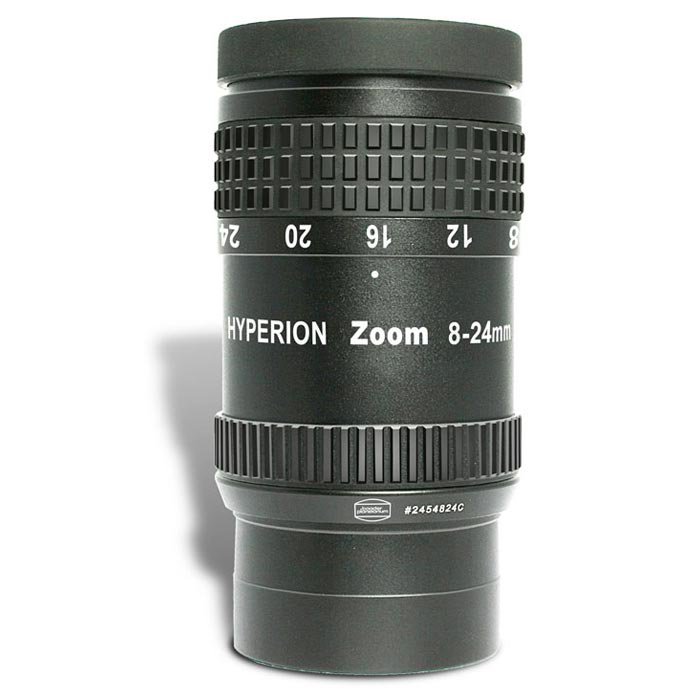

Pour compléter mon zoom 8-24x j'aimerais prendre un oculaire pour du planétaire et du lunaire sur mon 200/1200, j'ai pensé à du 5 ou 6mm, avec le plus grand champ possible, prix maximum : 130 euros, même si l'idéal serait moins de 100 euros, et si possible qui passe dans en 2" mais ce n'est pas non plus impératif.
Si vous avez des conseils, je suis preneur.
La barlow est une bonne idée, mais plutôt que celle dédié au zoom mon vendeur me conseille une barlow perl à 129 euros, qu'en pensez-vous? Je n'arrive pas à trouver d'avis dessus.

Là le vendeur te conseille l'engin qu'il a en stock et qui lui rapporte la plus grosse marge.
Prends plutôt la barlow de chez Baader.
Si tu as un zoom hyperion, il y a la barlow dédiée qui fait du bon boulot (3,5-10)

Un oculaire zoom, c'est un oculaire qui fait deux focales, c'est à dire il peut faire par exemple 24 mm et lorsque tu tournes quelques chose (ou enlève, je ne sais pas...) il peut faire 8 mm. une barlow sert à doublée ou triplée ( voir plus...) la focale de ton télescope, ce qui fait que tu aura un grossissement plus important ;) .

Je ne connais pas le zoom Hyperion, mais je pense qu' il permet l' accès a un peu plus de deux focales, le but d' un oculaire zoom étant de remplacer plusieurs oculaires . Il y en a qui sont crantés avec des focales prédéfinies, et d' autres comme mon Leica 7.3mm-22mm qui donne accès a toutes les focales entre ces deux chiffres en tournant une bague

Le zoom propose les focales 8, 12, 16, 20 et 24
à 8mm c'est proche de 70° de champ apparent et à 24mm plutôt 50.
Quand tu as un Hypérion focale fixe tu peux enlever la partie en 31,75 qui contient le doublet.
Dans ce cas la focale se rapproche de 20 mais ça n'est pas joli joli parce que là on se retrouve avec une coma à faire peur.
Oui, l'Hypérion en focale fixe peut se démonter et on peut aussi y ajouter des bagues pour cette fois réduire la focale de l'oculaire.
Oui mais la grosse lentille qu'on met à nu est sur le plan focal et la moindre poussière se verra (bonne chance pour les dégager!) et le doublet est fait pour bien travailler avec les specs d'origine et sur un scope ouvert (F/D de 5 ou moins) l'oculaire ne bossera sans doute pas au mieux.

Mais alors, pourquoi acheter des oculaires de differentes focales, si avec juste un zoom, on peut couvrir les focales de 24 a 8???? :-$
Parce qu'un oculaire-zoom va offrir des performances satisfaisantes sur l'ensemble de sa plage d'utilisation mais tojours inféreieures à celle d'un oculaire de focale fixe. Par exemple cet hyperion offre seulement 50° de champ à 24 mm là ou un hyperion FIXE en offre 68...on pourrait trouver des tas d'autres exemples la dessus
Il peut y avoir plusieurs raisons (à la louche):
- dans le temps, les oculaires zoom avaient moins bonne presse qu'aujourd'hui, et un oculaire fixe offrait des vues plus contrastées, piquées, nettes: aujourd'hui, la différence s'est un peu estompée,
- un oculaire zoom a, souvent, plus d'éléments optiques à l'intérieur, ce qui n'est pas du goût de tout le monde,
- le zooming n'est pas toujours parfaitement parfocal et il faut quand même reprendre un peu la mise au point pour les différents grossissements,
- abstraction faite de quelques oculaires monos, orthos, etc etc, un zoom n'offre pas toujours (il y a des exceptions) les champs de vision réelle d'un oculaire standard,
- selon le cas, les oculaires à focale fixe sont plus légers,
- ... catalogue à compléter :).
Mais un oculaire zoom a aussi des avantages évidents: s'il faut voyager léger, un oculaires grand champ et un zoom avec Barlow avec un petit instrument, c'est vraiment le pied.

J'utilise le zoom Baader en photo ci-dessus depuis 3 ans avec bonheur pour le côté portabilité/polyvalence, mais je dois reconnaître que je suis toujours un peu déçu du piqué par rapport à mes autres oculaires (j'ai par exemple un AT paradigm de 12 mm largement meilleur que le zoom à la même focale). Attention cela ne veut pas dire qu'il est mauvais hein !!! et il y a bien sûr nettement plus haut de gamme en matière de zoom (Pentax 6-19 par exemple, mais autre prix!)

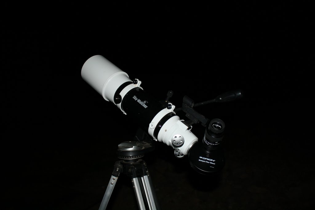

Tout-en-un, ma lulu exploratrice 120/600 avec roue-à-filtres (UHC-S, UHC, OIII, Hbeta) et zoom est un "outil de travail" où chaque changement utile est sous la main:
Ainsi on peut regarder l'objet de loin, dans son environnement, où de plus près pour détailler juste en tournant une bague (et ajuster la mise-au-point).
Voir comment ça réagit à tel ou tel filtre, visualiser facilement les nébuleuses planétaires et ci et ça.
C'est pratique aussi en hiver, fô plus enlever ses gants pour changer de grossissement, visser ou dévisser un filtre etc.
Autre chose, spécial planétaire: on peut adapter avec fastochitude le grossissement en fonction de la turbulence.
