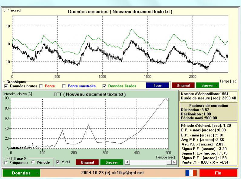

Avec le retour timide du ciel clair, j'ai enfin réalisé une mesure de l'erreur périodique de mon az-eq6 très récemment acquise.
Mesure faite avec phd pendant environ 40mn à 480 de focale.
Michel.
Ben c'est pas mal. mériterait peut être un petit réglage de jeu de vis sans fin, peut être un chouïa serrée. Mais en amplitude c'est assez bas. En gros +/-5".
ça va se roder un peu de toutes les façons, ça va devenir plus sinusoïdal. ça devrait baisser vers +/-3.5".
En tout cas c'est sensiblement plus propre que ce qu'on a habituellement sur les EQ6 d'origine, sans réglage. Intéressant.
Modifié par olivdeso
Cela confirme les propos de "Pietro astro" qui m'expliquais lors des JOA que les AZ EQ6 étaient bien mieux finies que leurs grandes soeur.
C'est pas du AP non plus, mais ce n'est pas le même prix, d'où ma demande pour une EQ8 auprès de ses services. Ces AZEQ6 necessitent moins de réglage que les EQ6 mais en ont besoin quand même :-) :-)
Effectivement, j'essayerai de re-régler le jeu de la VSF ce soir.
Je l'ai déjà fait une fois avant la 1ère mise en service, mais je l'ai fait en intérieur, bien au chaud. Mais j'ai lu quelque part sur la forum qu'il vaut mieux faire les réglages de jeux mécanique lorsque que la monture est froide.
Michel.
alors si la vis sans fin est encore trop serrée et que tu as fait le réglage a chaud, elle le serait encore plus si le régmage avaité été fait a froid (le metal froid se contracte, donc si il n'y a pas de jeu a froid, quand le température augmentera, il y en aura encore moins...)
bref, les jeu se font a une température de 20 ° c'est très bien :)

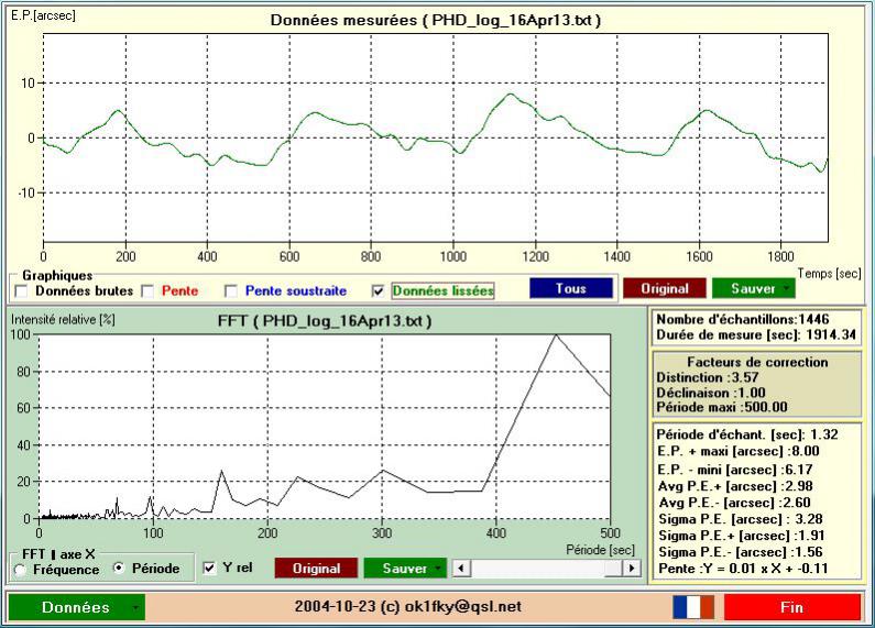

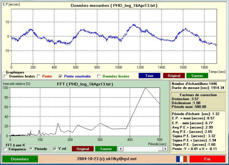

Bonsoir tout le monde!
Voici donc la nouvelle mesure de l'ep après avoir fait le réglage au frais (car dehors il ne plus vraiment très froid:16°). En fait j'ai augmenté un peu le jeu entre la vsf et la couronne. Ca à l'air de s'être ammélioré un peu.
Michel.
