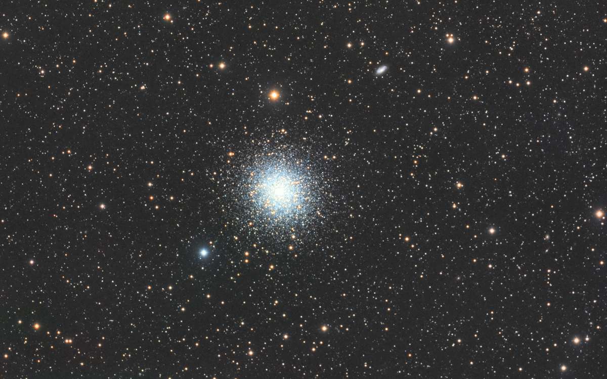

Bonsoir à tous !
Hier soir j'ai pu finir cet objet, il m'aura fallu 3 nuits pour seulement 4h30 de pose (ciel de picardie hein).
Bon je ne vais pas me plaindre pour une fois qu'il fait beau !
Sinon problème de guidage puis je me suis aperçus que j'avais du jeu sur les axes de la monture alors j'en profite pour la démonter et corriger ça avec un bon gressage en prime !
assez parlé !
Temps de pose: 5 poses de 600s en R
5 poses de 600s en V
5 poses de 600s en B
12 poses de 600s en L
Traitement: Pixinsight:wub: , maximdl et photoshop cs5.
Matos http://www.astrobin.com/39045/0/?mod=none
Voici la full : http://www.astrobin.com/full/39045/?mod=none
Je vous souhaite tous une bonne soirée/nuit !
salut Romain tu lui a mis le compte, ça flashe.. 600s à la 383, pourquoi faire si long..?
n'aurais tu pas plus intérêt a faire plus de poses plus courtes, du moins pour la luminance ?
c'est dommage que le cœur soit saturé car que ça pétille sacrement tout autour..
une version plus douce peut être ?
fred
C'est avec des images comme celle ci que je me rends compte du boulo qu'il me reste à faire... d'autant plus que ma raquette viens de griller --'
Très joli ce M13
Jérem
Merci à vous c'est vrai que les poses de 300s auraient été un choix plus judicieux.
J'ai encore beaucoup de travail, surtout pour les couleurs (c'est ma 2ème en LRVB ).
De plus j'ai perdu facilement 2 millions de pixels à cause de mon mauvais cadrage :( !
Je verrais demain si je peux faire mieux, je vous souhaite une bonne nuit.
  pilou a dit :
Même 300s ça me parait trop, regarde j'ai tapé a 240s et deja c'est limite à l'apn.
fred
Pawaaaaaaa je fais petite mine avec mon po'v m13 snif
C'est à force de scier que Leonard de Vinci y parait :D
Très beau
Jérem
Je pense que même 300s c'est trop long,les gloglo saturent vite.180 à 240 maxi
sont largement suffisant et aprés tu accumules les brutes.La couleur est pas mal.
Jean-Pierre
Salut romain,
c'est une très belle image !!
meme avec ce coeur saturé ! c'est un vrai régal pétillant de couleurs !
essaie avec des poses plus courtes
amicalement
guillaume;)
Bel M13, en définitive des AG ne sont pas facile à traiter, je trouve que tu obtiens un résultat correct malgré un coeur un peu saturé et un peu trop bleu (question de gout).
As tu tenté une DDP sous Iris pour mettre en valeur le coeur de l'amas ?
Salut Romain sujet, "grand classique" mais inépuisable de beauté trop saturée sans doute,
mais les couleurs avec LRGB c'est magnifique ! bien sup à la matrice de Mr Bayer !
Merci encore, pour les temps de poses malheureusement je ne peux plus faire machine arrière.
Phil: Je ne l'ai que depuis les rce mais utilisé seulement fin janvier à cause de quelques soucis et surtout un mauvais ciel tu vas te faire plaisir surtout que je n'avais qu'un nikon non défiltré avant ;) et si tu veux quelques conseils n'hésite pas à me mp même si je suis loin d'en tirer tout son potentiel.

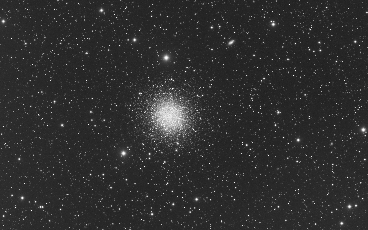

Chistiand: Je l'ai déjà fais avec pixinsight sur cette première mais pas assez apparament (toujours pressé de poster :p ). j'ai préparé une version moins saturé et une version noir et blanc que je posterais plus tard.
Pour les couleurs c'est une question de goût, ça plait ou pas ^^ .
En tout cas je vous remerci tous pour les conseils et j'envois les autres versions dès que possible. Bonne soirée
Modifié par ADNst
Bonsoir, comme promis voici une version noir et blanc et une en couleur.
La full couleur : http://www.astrobin.com/full/39045/B/?
La full en NB : http://www.astrobin.com/full/39282/?mod=none
Les couleurs sont moins saturé et pareil pour le coeur.
En bonus la lune faite le soir même (mosaïque de 14 images) http://www.astrobin.com/full/39275/?mod=none
Bonne soirée à tous
Modifié par ADNst

  christiand a dit :

Encore un très beau M13 vraiment détaillé.
Pas facile à traiter cet AG.
J'ai procédé par zones concentriques puis assemblé tout ça avec PS

Superbe bravo
Je trouve le fond un peu trop lumineux et il me semble apercevoir un petit artefact dans le cœur de l'amas.
Belle finesse sinon, j'aime bien les aigrettes dues aux micro-lentilles.
Pas besoin d'en ajouter cette fois :p
