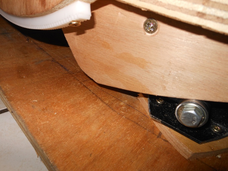

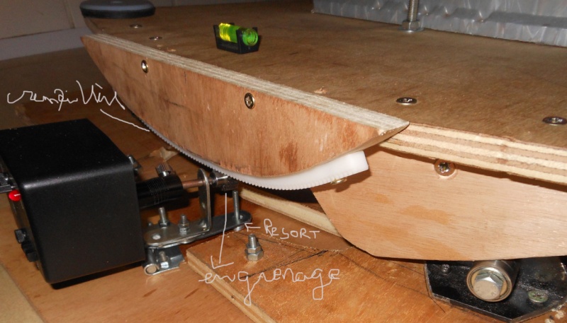

En fait j'avance lentement, mais quelques photos en disent plus que les mots !!
Bon ce n'est pas très propre, le bois c'est de la récup mais un fois poncé et vernis, cela devrais le faire, j'aimerai dépassé les 45 mm de suivi:rolleyes:
Ah Manu, je planche actuellement sur le système de traction, j'ai un moteur EQ1, et une crémaillère et un engrenage qui corresponds, mais pas la tige qui va bien:cry:
Merci encore pour votre aide
Pascal

Ça marche premier essai de la plateforme et sa motorisation !!
Régis, J'ai commandé la crémaillère et l’engrenage chez Conrad !!
Le moteur à la maison de l'astronomie !

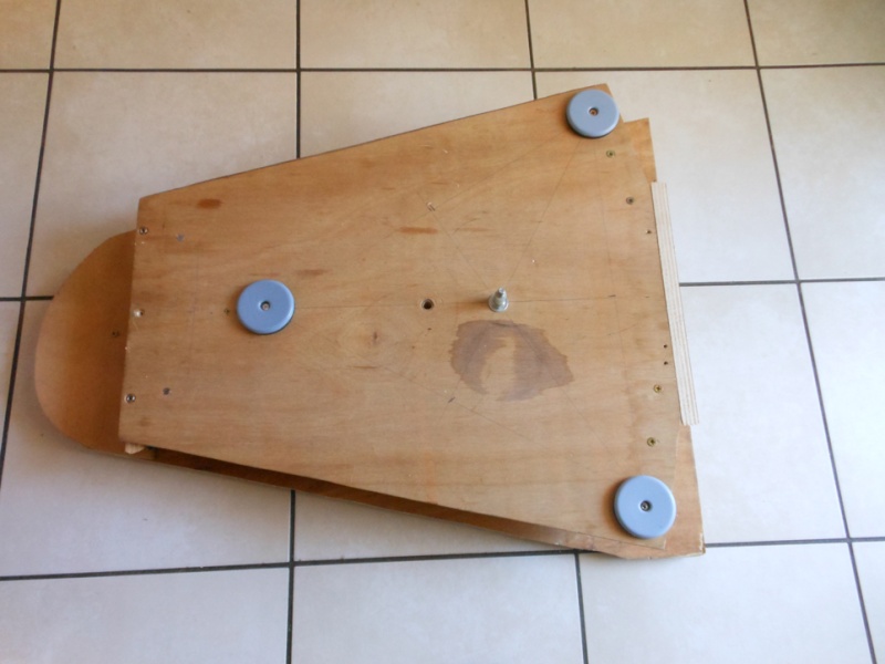

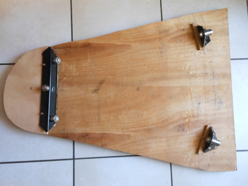

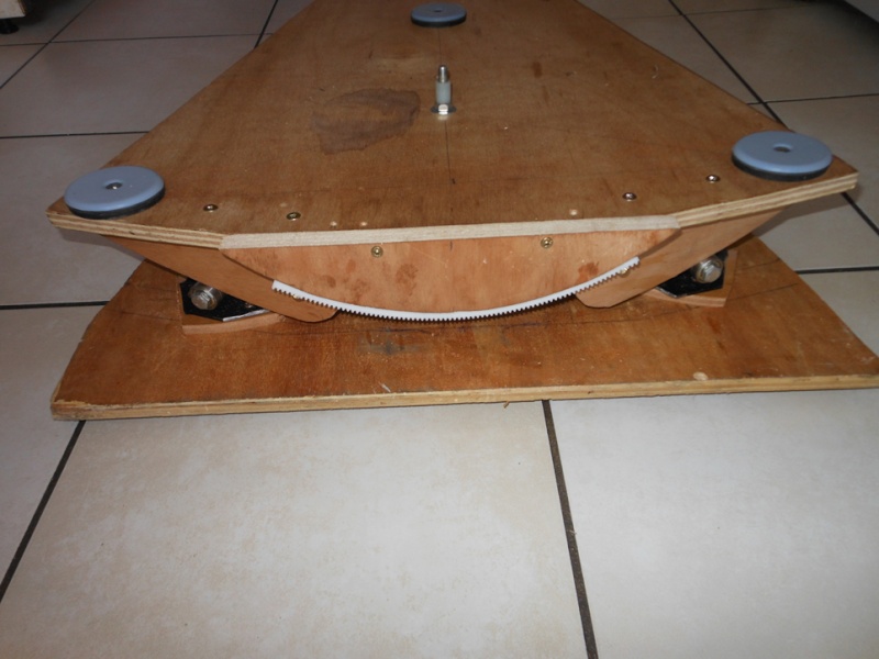

La plateforme est finie, elle fonctionne très bien testée au Restefond, il me reste quelques amélioration à faire notamment sur le moteur de l'EQ1 !!
Quelques photos!
Les patins sont provisoires
Bon je n'ai pas lésiner sur le vernis!!
