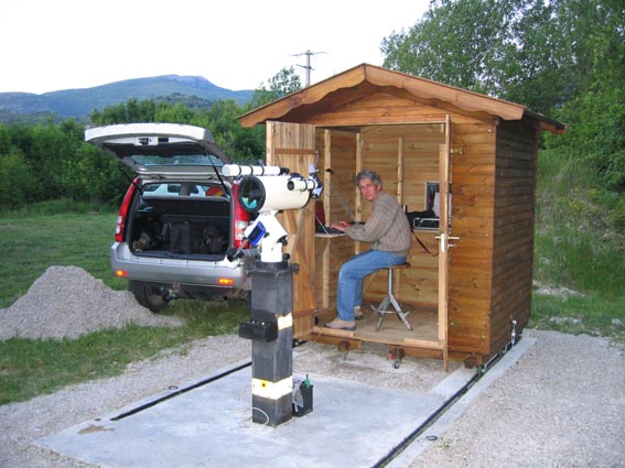

En parcourant les postes, vous êtes beaucoup à faire des toitures sur rails.
Je me suis donc dis je vais faire pareil, parce que si l'abri n'est pas couvert, la surface n'est pas "élligible" vu qu'il faut une surface close et couverte selon les textes de lois. Et bah manque de bol, on doit être nombreux à faire des abris pour postes fixes, car dans la rubrique "notions de clos et couverts". Il est bien mentionné qu'une toiture amovible au dessus d'une construction rentre dans la dénomination de clos et couvert. Par déduction, en position ouverte, on créer de l'emprise en sol. On double donc la surface au sol.
Je comptais donc faire un système sur rails amovible, mais bon! Etant nouveau dans le quartier, je ne sais pas si mes voisins sont des balances. Donc je vais rester sur ma première idée, faire un toit coulissant en plusieurs parties à l'image d'un cimier.

Disons que si on veut un abri assez spacieux, il est plus difficile de le mettre sur rail (masse, encombrement)

Pour ce qui est des cabanes coulissantes, c'est vrai qu'il ne faut pas des "monstres". sinon, à moins de les motoriser, ça va être lourd.

déplacer du poids n'est pas forcément un problème : mon toit roulant doit peser entre 600 et 800 Kg (IPN + Bardage acier) , 4 roues a gorges sur un rond acier de 15 mm et deux doigts suffisent a l'ouvrir ! Le même montage que sur les gros portails industriels coulissant. La clef c'est la rigidité !!! ( là aussi :rolleyes::p:be: )
Ma question sur la présence d'une dalle : il me parait délicat de faire un abris a toit roulant sans avoir un support stable pour les poteaux et la structure. Il est impératif de contenir les déformations de la structure.
Pour un abris roulant complet , c'est un peu pareil ... j'ai expérimenté cette solution transitoirement (5 ans) avant de passer a la truelle (cf post Un observatoire en Dur : http://www.webastro.net/forum/showthread.php?t=102812 ). Il reste indéniable que c'est une solution plus compacte et moins couteuse.

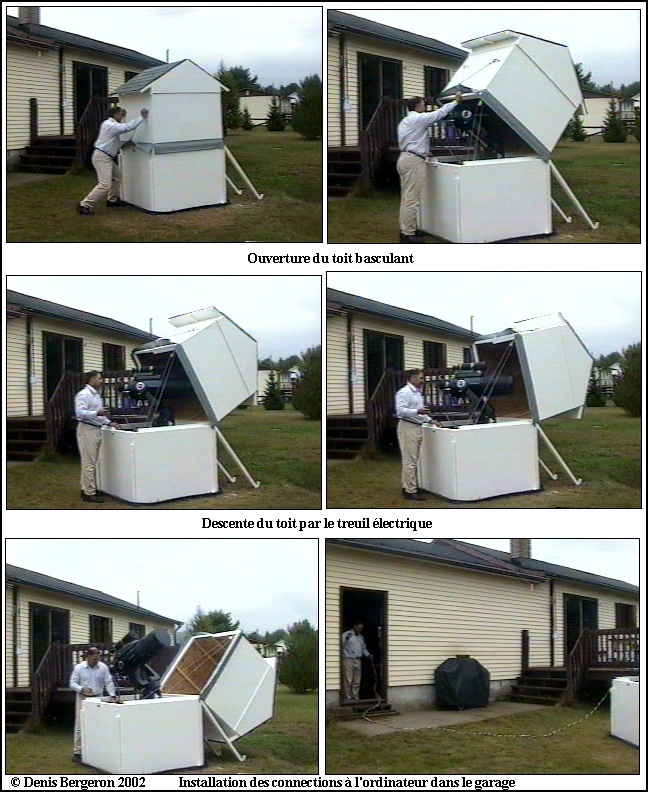

Il y a sinon la solution à tous les problèmes : le toit basculant.
On ne déclare qu'une cabane simple et quand on s'en sert, on ouvre le toit. En config fermée rien ne la distingue d'une autre cabane...
http://www.astrosurf.com/enlair/observatoire.htm
Un autre (moche à mon gout) :
