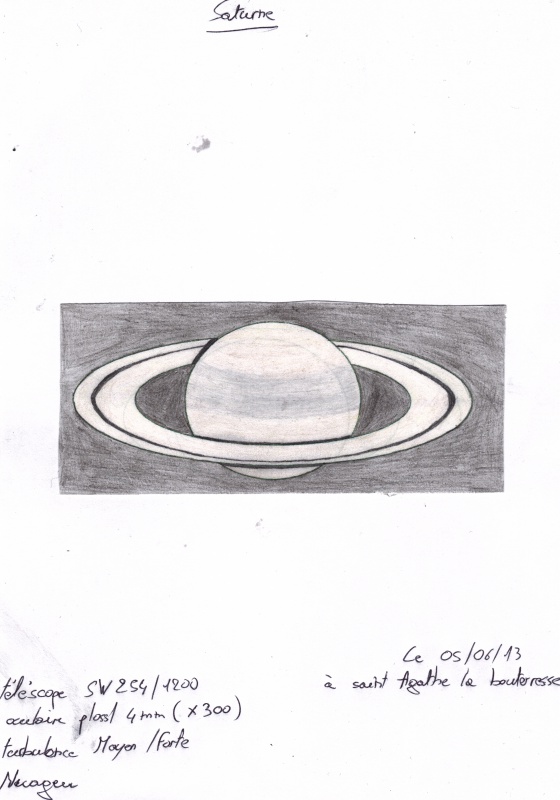

je vous presente me petite saturne au 254 /1200 a x300, pas facile le suivie avec un dob!!, réalisé entre les nuage au crayon de papier dehors et la couleur dedans ( j ai d ailleur pas assez appuyé sur les crayons :confused: ).
réalisé a partir d un gabarit.
Place au commentaire ;)
je voix une ombre sur la planete , une sur les anneaux , la division de cassini, et une bande nuageuse foncé , la planete est orangé et les anneau un poil plus pale, mais ca ressort mal sur le dessin, je ne voix rien de plus pour le moment!

Jolie Saturne, bien observée et le parti-pris du tout dessin est culotté. Moi j'aime bien.
Pour la couleur effectivement elle est un peu pâlichonne. On a l'impression que quelque chose fait obstacle à la prise sur le papier, peut- être il est trop glacé ou alors il y a du graphite sous les endroits où tu as posé ta couleur. Quelquefois on a aussi ce problème quand on gomme, selon les gommes on n'arrive plus à repasser dessus.

j ai pas regardé le temps, environ 1 heure a l exterieur à cause des nuages.
pour les couleur le scanner en a bouffé une partie, et j ai l impression que mes crayon son trop sec , un graphite 2 b fait plus noir que le crayon de couleur noir.
Notez une trace circulaire sur le haut du globe , ce n est biensur pas un detaille de la planete mais une trace qui ressort le l autre coté de la feuille.

On fait ce qu'on peut et là ce n'est pas peu
C'est joli :wub:
Je remarque que tu fais toi-même ton fond noir sur une feuille blance. :cool:

oui je fait le fond au crayon car je n ai plus d encre dans l imprimante.Et c est plus facile au crayon que sur paint.

Question a 3 francs....saturne est vraiment tel quel dans l'oculaire avec un 4mm dans un 254?
salut
c est comme ca que je la vois.
(Là je suis sur un autre pc que le mien , et mon dessin apparait differement, trop de contraste)
Biensur je ne la vois pas grosse comme une vache dans un couloir! :be:;)
Tu me semble etonné, pourquoi?

Joli performance d'autant que tu as bossé dans des conditions difficiles à savoir, sans suivi et avec un simple petit plossl de 4mm, au champ riquiqui!!!!!
Chapeau.
chris
Tiens, je l'avais raté celui-là. Très joli en effet, avec pas mal de détails !
J'ai juste une réserve sur Cassini, qui me paraît plus large sur les bords, et pas aussi "basse" (difficile à expliquer) devant le disque.
Titia, avec un peu de pratique, un ciel bien stable et un télescope bien collimaté, Saturne apparaît avec pas mal de détails, le dessin de Cyrille est bien fidèle à la vision à l'oculaire (même s'il manque la couleur et un fond noir !).
