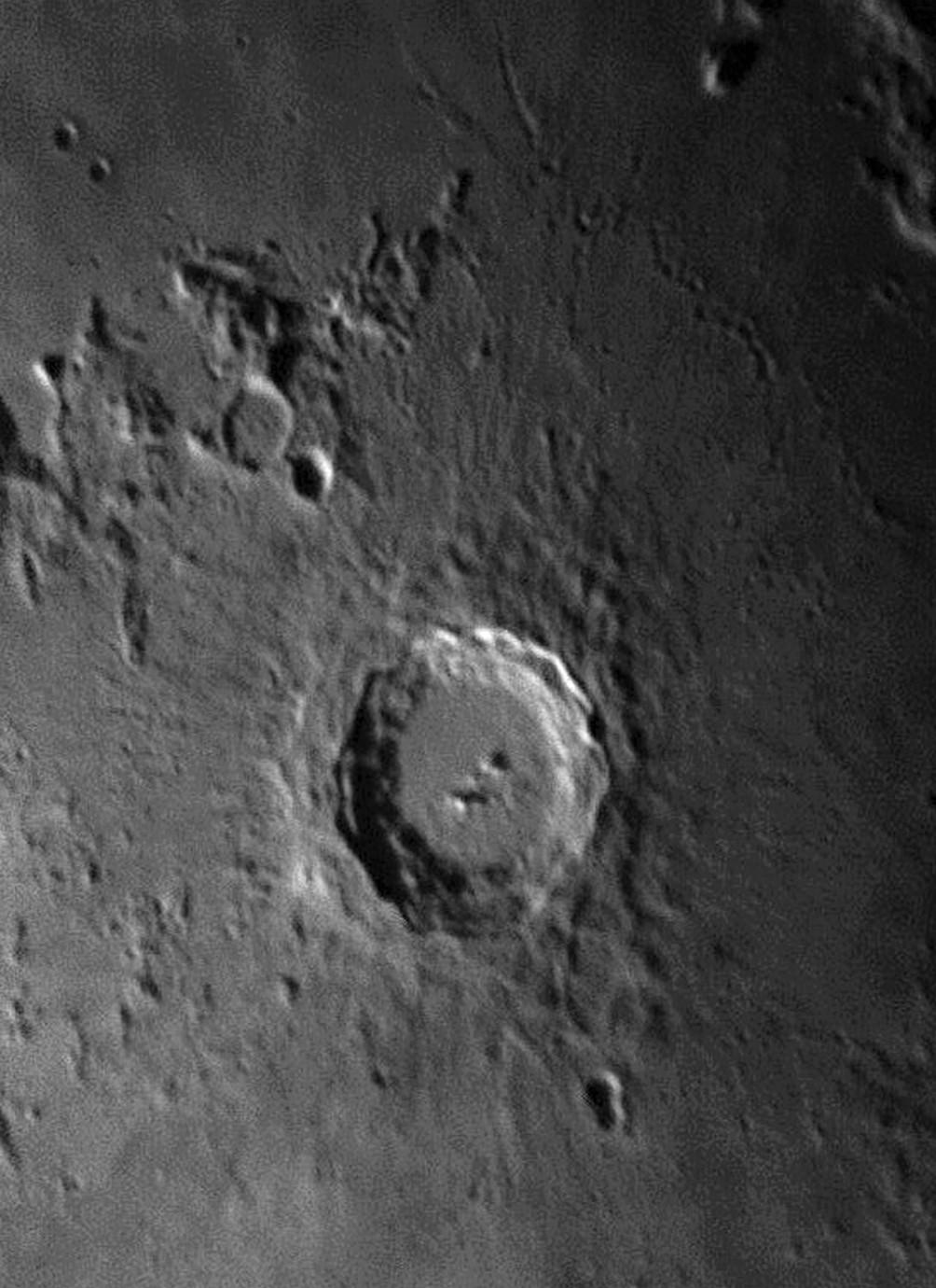

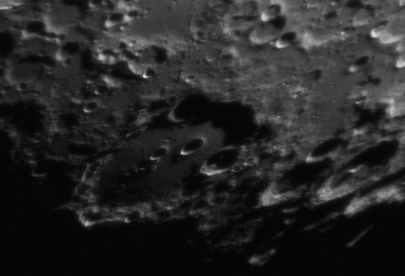

je possède un Nexstar 127SLT avec 1500 mm de focale et là où ça commence à grossir très fort c'est dès qu'on ajoute une petite caméra astro au derrière du télescope. En résulotion 640X480 l'image est relativement grande sur l'écran de l'ordi !!
Voici par exemple Copernic au foyer du 127 en résolution 640X480
21339-1370152484.jpg"]21339-1370152484.jpg[/url]
ou bien Clavius ...
21339-1361348759.jpg"]21339-1361348759.jpg[/url]
ou bien Clavius ...
